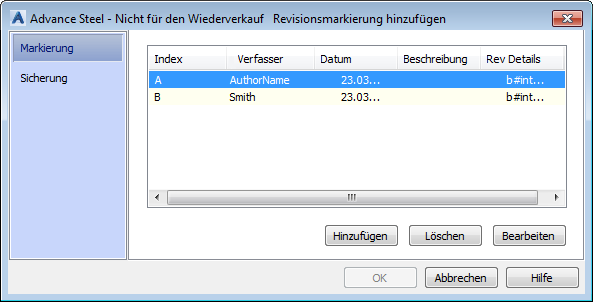

Registerkarte Revisionen
Diese Registerkarte zeigt die Liste der Revisionen an, die durch andere Benutzer hinzugefügt wurden.
Schaltfläche Beschreibung
Hinzufügen Fügt eine neue Revision in der Revisionsliste hinzu.
Löschen Löscht die ausgewählte Revision aus der Liste.
Bearbeiten Ermöglicht das Ändern der Revisionsinformationen im Dialogfeld Revisionsmarkierung.

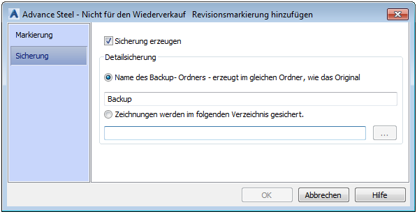

Registerkarte Sicherungskopie
Auf dieser Registerkarte können Sie eine Sicherungskopie der Zeichnung anlegen, bevor sie eine Revisionsmarkierung erhält.
Option Beschreibung
Kontrollkästchen Sicherung erzeugen Erstellt eine Sicherungskopie der aktuellen Zeichnung vor dem Hinzufügen der Revision.
Detailsicherung
Name des Backup-Ordners Ermöglicht die Eingabe des Namens des Sicherungsordners. Der Sicherungsordner wird in demselben Ordner wie das ursprüngliche Dokument erstellt.
Zeichnungen werden im folgenden Verzeichnis gesichert Ermöglicht die Auswahl des Sicherungsordners.
