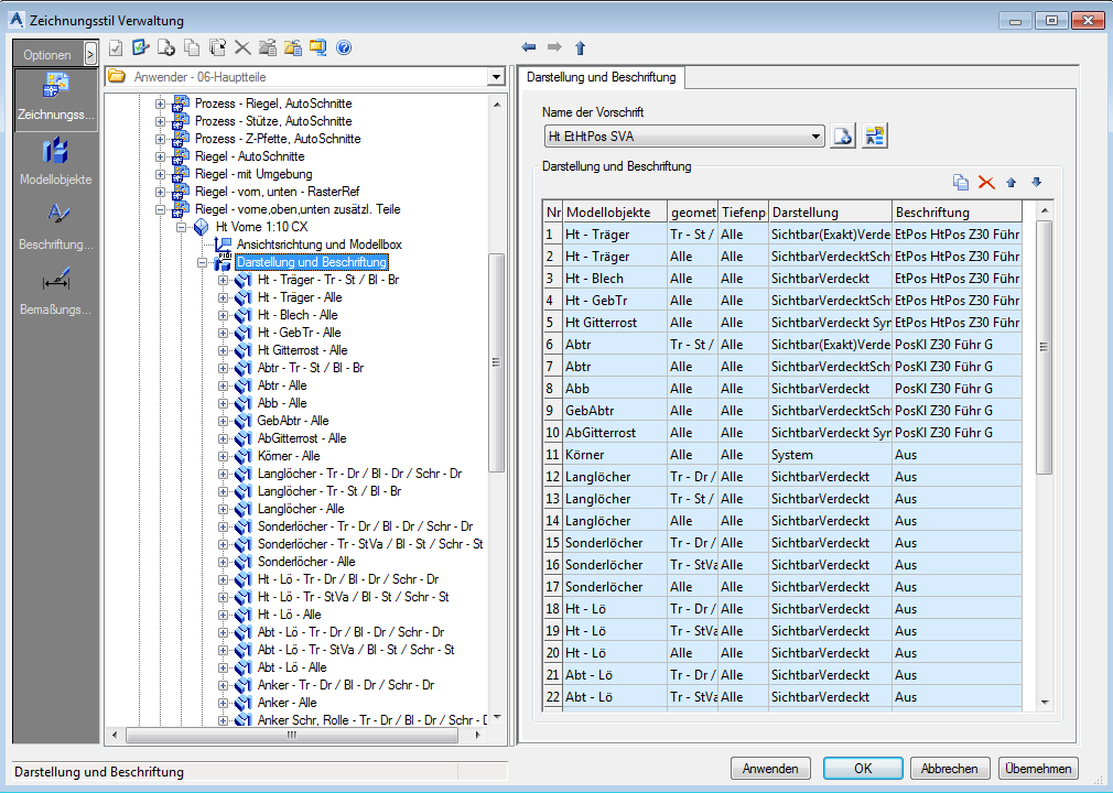

Wählen Sie aus der Liste einen vordefinierten Satz aus Objektdarstellungsregeln. Die bestehenden Regeln können umbenannt und weitere Definitionen hinzugefügt werden.
| Schaltfläche | Funktion |
Neuen Satz aus Objektdarstellungsregeln erstellen. Eine Kopie der aktuellen Einstellungen wird erstellt und ein neuer Eintrag erscheint in der Dropdown-Liste. |
Satz aus Objektdarstellungsregeln umbenennen. Die aktuellen Einstellungen werden unter einem anderen Namen gespeichert. |
Änderungen der Objektdarstellungsregeln werden über die vier Schaltflächen rechts im Bereich Objektdarstellung vorgenommen. Alle Ansichten, in denen der geänderte Satz aus Objektdarstellungsregeln enthalten ist, werden ebenfalls geändert.
Neue Objektdarstellungsregel hinzufügen. |
Objektdarstellungsregel löschen. |

Reihenfolge in der Liste ändern
Die Reihenfolge der Einträge in der Liste der Objektdarstellungsregeln wird mithilfe der beiden Pfeilschaltflächen
und
geändert.
Bei der Zuweisung des Modellobjekts muss eine bestimmte Reihenfolge eingehalten werden, um die gewünschten Ergebnisse zu erzielen. Im Allgemeinen wird die Liste von oben nach unten verarbeitet. Wenn eine Einstellung angewendet werden kann, wird sie verwendet. Andernfalls fährt sie mit dem nächsten Eintrag fort.

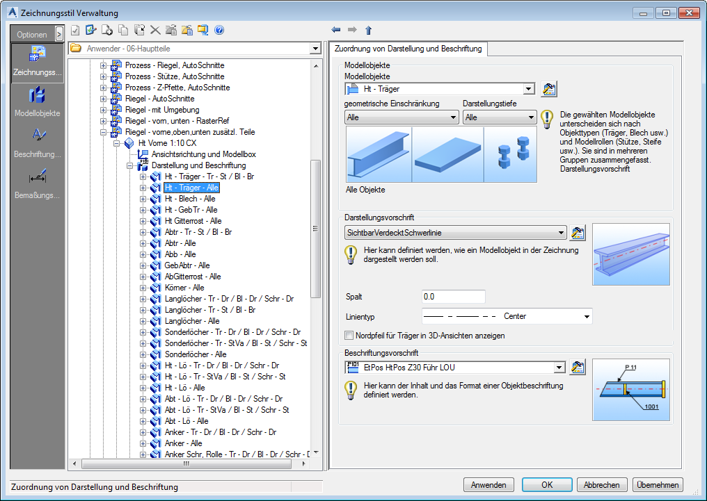

Jede Objektdarstellungsregel kann durch Festlegen der geometrischen Einschränkung, Tiefenposition, Darstellungsvorschrift und Beschriftungsvorschrift geändert werden.
Festlegen der geometrischen Einschränkungen der Ansicht für die ausgewählten Modellobjekte
Modellobjekte werden unter Modellobjekte ausgewählt.
Klicken Sie auf
(Festlegen), wenn Sie weitere Informationen zu ausgewählten Modellobjekten benötigen. Die Modellobjekte können wie unter Modellobjekte beschrieben für verschiedene Stile gemeinsam genutzt und separat verwaltet werden.
Der Objektdarstellungsname wird durch Kombinieren des Namens des Modellobjekts, der geometrischen Einschränkung und der Tiefenposition erstellt.
Beispiele: Objektdarstellungsnamen.

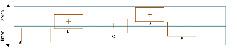

Tiefenposition
Die Tiefenposition ist die Z-Position des Objekts relativ zum Hauptobjekt des Details. Die folgenden Optionen sind verfügbar:
| Tiefenposition | Beschreibung |
| Alle | Auf beliebiger Seite des Elements. |
| Beide Seiten | Auf beiden Seiten (vorne und hinten) des Hauptelements (Bleche B, C, E). |
| Beide Seiten-Mitte | Blech C. |
| BeideSeiten-MittigVorne | Das verbundene Element befindet sich auf beiden Seiten (vorne und hinten), sein Mittelpunkt befindet sich jedoch an der Vorderseite des Hauptteils (Blech B). |
| Beide Seiten-Mittig hinten | Das verbundene Element befindet sich auf beiden Seiten (vorne und hinten), sein Mittelpunkt befindet sich jedoch an der Rückseite des Hauptteils (Blech E). |
| Vorne (Mittig) | Die Mitte des verbundenen Elements befindet sich an der Vorderseite des Hauptteils (Bleche B, D). |
| Vorne | Das gesamte verbundene Element befindet sich an der Vorderseite des Hauptteils (Blech D). |
| Hinten (Mittig) | Die Mitte des verbundenen Elements befindet sich an der Rückseite des Hauptteils (Bleche A, E). |
| Hinten (gesamt) | Die Mitte des verbundenen Elements befindet sich auf der Rückseite des Hauptteils (Blech A). |

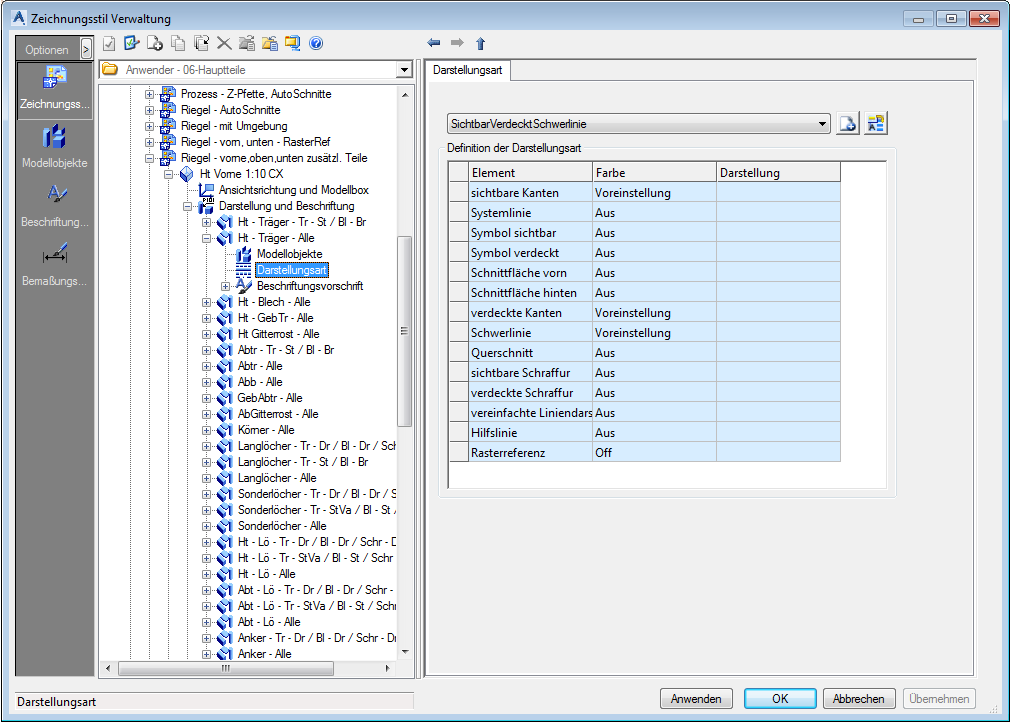

Festlegen der Darstellungsregel
Die Darstellungsregel enthält Einstellungen für Farbe und Linientyp, die für jede Objektdarstellung im Detail verwendet werden.
| Element | Darstellung |
| Sichtbare Kanten | Sichtbare durchgezogene Linien. |
| Achse | Es sind nur die Achsen sichtbar. |
| Symbole | Symbole. |
| Schnittflächen | Schnittflächen der Körper mit der Modellbox. |
| Verdeckte Kanten | Verdeckte Linien. |
| Schwerlinie | Schwerlinie (Mitte) des Objekts. |
| Querschnitt | Der Querschnitt des Objekts. |
| Schraffur | Die Löcher sind schraffiert. |
| Vereinfachte Linie | Träger werden nur mit einer vereinfachten Linie gezeigt. |
Im Falle der vereinfachten Linie werden der Linientyp und die Lücke berücksichtigt.
