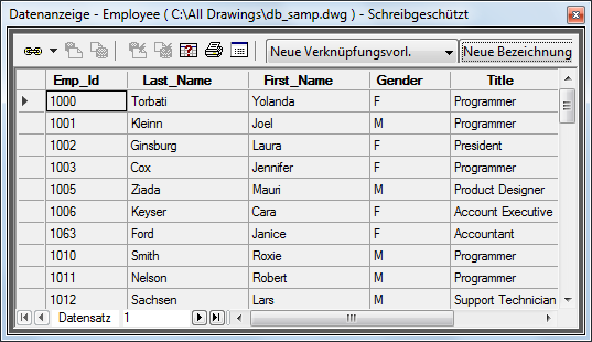

Nach erfolgter Konfiguration der Datenquelle können Sie in der Datenanzeige des Programms Datenbankdatensätze anzeigen.
Nach erfolgter Konfiguration der Datenquelle können Sie im Programm auf die Datenbanktabellen zugreifen. In der Datenanzeige können Sie die Datensätze aus der Datenbank anzeigen und bearbeiten. Datenbanktabellen können schreibgeschützt oder zum Bearbeiten geöffnet werden. Bei schreibgeschützten Datenbanktabellen können Sie keine Datensätze hinzufügen, löschen oder bearbeiten. Beim Öffnen einer Datenbanktabelle wird eine Verbindung zur übergeordneten Datenbank aufgebaut. Bei einigen Datenbanksystemen müssen Sie einen gültigen Benutzernamen und ein gültiges Kennwort eingeben, bevor Sie eine Verbindung herstellen können.
Die Datenanzeige ist ähnlich wie ein Blatt einer Tabellenkalkulation aufgebaut. Hier werden die Datensätze aus der Datenbanktabelle angezeigt. Mit den Bildlaufleisten und Navigationsschaltflächen an der rechten und unteren Kante des Fensters blättern Sie durch die Datensätze.
