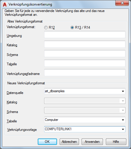

  1. Klicken Sie auf Menü Extras PalettendbConnect.
  2. Klicken Sie auf Menü dbConnectVerknüpfungskonvertierung.
  3. Führen Sie alle unten stehenden Schritte unter Altes Verknüpfungsformat aus:
    • Wählen Sie das Verknüpfungsformat R13/R14.
    • Geben Sie unter Umgebung den Namen der Release 13- oder Release 14-Umgebung für die zu konvertierende Verknüpfung ein.
    • Geben Sie unter Katalog, den Namen des Release 13- oder Release 14-Katalogs für die zu konvertierende Verknüpfung ein.
    • Geben Sie unter Schema, den Namen des Release 13- oder Release 14-Schemas für die zu konvertierende Verknüpfung ein.
    • Geben Sie unter Tabelle den Namen der Release 13- oder Release 14-Datenbanktabelle für die zu konvertierende Verknüpfung ein.
    • Geben Sie unter Verknüpfungspfadname den Verknüpfungspfadnamen für die zu konvertierende Verknüpfung ein.
  4. Führen Sie alle unten stehenden Schritte unter Neues Verknüpfungsformat aus:
    • Wählen Sie die entsprechende Datenquelle aus der Liste unter Datenquelle.
    • Wählen Sie den entsprechenden Katalog aus der Liste unter Katalog.
    • Wählen Sie das entsprechende Schema aus der Liste unter Schema.
    • Wählen Sie die entsprechenden Tabelle aus der Liste unter Tabelle.
    • Wählen Sie die entsprechende Verknüpfungsvorlage aus der Liste unter Verknüpfungsvorlage.
  5. Klicken Sie auf OK.
  6. Öffnen Sie die Zeichnung, in der sich die zu konvertierenden Verknüpfungen befinden, und speichern Sie sie.
    Anmerkung: Die Angaben für Umgebung, Datenbanktabelle und Verknüpfungspfad sind für alle zu konvertierenden Verknüpfungen obligatorisch. Katalog und Schema sind optionale Parameter, die nicht in allen Datenbankverwaltungssystemen angefordert werden.
