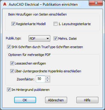

  5. Wählen Sie im Dialogfeld AutoCAD Electrical toolset - Publikation einrichten PDF als Publikationstyp aus.
  6. Wählen Sie Mehrseitige Datei aus.
  7. Geben Sie an, ob SHX-Schriften durch TrueType-Schriften ersetzt werden sollen.
    • Nach einem Textobjekt mit einer TrueType-Schriftart kann in einer PDF-Datei gesucht werden.
    • Ein Textobjekt mit einer SHX-Schriftart wird in der PDF-Datei als Grafik gezeichnet. Der Textwert wird als Kommentar in die PDF-Datei eingefügt und kann bei Durchsuchen der Kommentare gefunden werden.
  8. Aktivieren Sie Lesezeichen einfügen, um die Projektstruktur als Lesezeichen in die PDF-Datei einzufügen.
  9. Aktivieren Sie Über-/Untergeordnete Hyperlinks einschließen.
  10. Definieren Sie den Zoomfaktor. Mit diesem legen Sie fest, wie nahe das Objekt in der PDF-Datei bei Anzeige des Querverweisziels vergrößert wird. Geben Sie einen Wert von 1 bis 100 ein.
  11. Klicken Sie auf OK.
    Das Dialogfeld Publizieren wird geöffnet; die Optionen PDF und Mehrseitige Datei sind bereits ausgewählt.
  12. Wenn Sie im Dialogfeld AutoCAD Electrical toolset - Publikation einrichten Lesezeichen eingefügt haben, klicken Sie auf Publizier-Optionen und deaktivieren Lesezeichen erstellen.
    Anmerkung: Wenn die AutoCAD Electrical toolset- und AutoCAD-Lesezeichen ausgewählt wurden, enthält die PDF-Datei sowohl die Projektstruktur- als auch die Planlisten-Lesezeichen.
  13. Passen Sie die anderen Optionen nach Bedarf an.
  14. Klicken Sie auf Publizieren.
