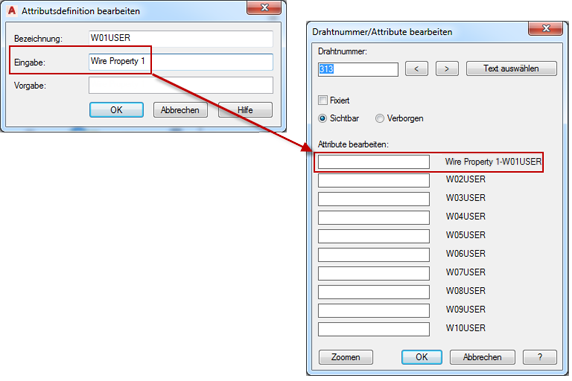

Die horizontalen und vertikalen Drahtnummernblöcke müssen das Attribut DRAHTNR haben. Die Blöcke können auch W01BENUTZER-W10BENUTZER-Attribute haben, die dazu dienen, dem Draht verschiedene Eigenschaften zuzuweisen. Wenn Sie Eingabeaufforderungswerte für W01BENUTZER-W10BENUTZER-Attribute auf dem Drahtnummernblock definieren, werden die Eingabeaufforderungen in die Bezeichnung aufgenommen, wenn Sie die Drahtnummer bearbeiten, um Werte zuzuweisen.
