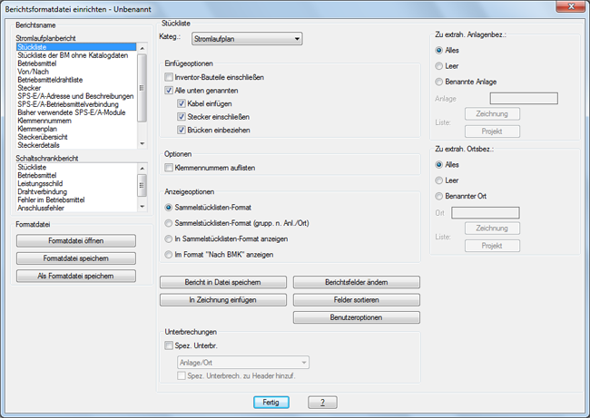

Berichtsformatdatei einrichten (Dialogfeld)
Erstellt oder bearbeitet eine Formatdatei (.set) für einen Bericht. Eine Formatdatei definiert die Felder, die in den Bericht aufgenommen werden sollen, die Reihenfolge der Felder, die Tabellenoptionen und vieles mehr.
Finden
Befehlseingabe: AEFORMATFILE
Liste der Optionen
Die folgenden Optionen werden angezeigt:
Anmerkung: Die Optionen variieren je nach dem ausgewählten Berichtsnamen.
Berichtsname
Gibt an, welcher Bericht ausgeführt werden soll.
Formatdatei
Formatdatei öffnen
Navigiert zu einer Formatdatei, die geöffnet und bearbeitet werden soll.
Formatdatei speichern
Speichert eine Formatdatei, die beim Ausführen eines einzelnen Berichts oder einer Berichtsgruppe mit Automatische Berichte verwendet werden soll.
Als Formatdatei speichern
Speichert eine Formatdatei mit einem anderen Namen.

Kategorie
Vorgabemäßig extrahiert der Bericht Stromlaufplan-Betriebsmittel. Wählen Sie eine andere Kategorie, um den Bericht für einpolige, einpolige Busverzweigungs-, Hydraulik-, Pneumatik-, P&ID-, oder benutzerdefinierte Betriebsmittel auszuführen. Diese Betriebsmittel sind jeweils durch einen eindeutigen WDTYP-Attributwert gekennzeichnet.
Zu extrahierende Anlagenbezeichnungen
Filtert die extrahierten Informationen für den Bericht basierend auf Anlagenwerten.
Alle
Extrahiert alle Betriebsmittel unabhängig vom Anlagenwert.
Leer
Extrahiert nur die Betriebsmittel, die keinen Anlagenwert haben.
Benannte Anlage
Extrahiert nur die Betriebsmittel mit einem Anlagenwert, der dem in das Feld eingegebenen Wert entspricht. Platzhalterzeichen werden unterstützt.

Zu extrahierende Ortsbezeichnungen
Filtert die extrahierten Informationen für den Bericht basierend auf Ortswerten.
Alle
Extrahiert alle Betriebsmittel unabhängig vom Ortswert.
Leer
Extrahiert nur die Betriebsmittel, die keinen Ortswert haben.
Benannter Ort
Extrahiert nur die Betriebsmittel mit einem Ortswert, der dem in das Feld eingegebenen Wert entspricht. Platzhalterzeichen werden unterstützt.

Bericht in Datei speichern
Öffnet ein Dialogfeld, in dem Sie die Einstellungen festlegen können, die verwendet werden, wenn Sie einen Bericht in einer Datei speichern. Folgende Einstellungen sind verfügbar:
  • Dateitypen
  • Option zum Festlegen, ob Titelzeilen, Zeit, Datum, Spaltenbeschriftungen usw. berücksichtigt werden sollen
  • Option zum Festlegen, ob bei einem Bericht mit mehreren Abschnitten nur die berücksichtigten Zeilen im ersten Abschnitt angezeigt werden sollen
Berichtsfelder ändern
Öffnet ein Dialogfeld, in dem Sie folgende Schritte ausführen können:
  • Felder, die in den Bericht aufgenommen werden sollen, aus einer Liste verfügbarer Felder auswählen
  • Feldreihenfolge festlegen
  • Spaltenbeschriftungen definieren
  • Feldausrichtung definieren
In Zeichnung einfügen
Öffnet ein Dialogfeld, in dem Sie die Einstellungen festlegen können, die verwendet werden, wenn Sie den Bericht als Tabelle einfügen. Folgende Einstellungen sind verfügbar:
  • Tabellenstil
  • Spaltenbreite
  • Titel
  • Layer
  • Abschnittsdefinition und -platzierung
Felder sortieren
Öffnet ein Dialogfeld, in dem Sie die Felder auswählen können, die zum Sortieren der Berichtsdaten verwendet werden sollen.
Benutzeroptionen
Öffnet ein Dialogfeld, in dem Sie angeben können, welche benutzerdefinierten Optionen ausgeführt werden sollen, wenn der Bericht erstellt wird.
Unterbrechungen
Spezielle Unterbrechungen
Sortiert und unterteilt den Bericht in Abschnitte basierend auf den ausgewählten Werten. In der Dropdown-Liste werden die für den Bericht zulässigen speziellen Unterbrechungen angezeigt.
Spezielle Unterbrechungswerte zu Header hinzufügen
Fügt dem Seitenheader den speziellen Unterbrechungswert hinzu. Wenn Sie z. B. die spezielle Unterbrechung Anlage/Ort auswählen, werden die Anlagen- und Ortswerte für diesen Abschnitt im Header des Abschnitts angezeigt.

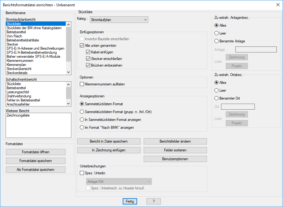

Nur Stücklistenbericht
Einfügeoptionen
Inventor-Bauteile einschließen
Wenn Ihr Projekt mit einer Inventor-Baugruppe verknüpft ist, ist dieses Kontrollkästchen aktiviert. Gibt an, dass die elektrischen Bauteile aus der verknüpften Inventor-Baugruppe in den Bericht aufgenommen werden sollen. Verknüpfte Komponenten, die sowohl in einer AutoCAD Electrical toolset-Zeichnung als auch in der Inventor-Baugruppe dargestellt sind, werden im Bericht nicht dupliziert.
Alle unten genannten
Gibt an, dass Kabel-, Stecker- und Brückendaten in den Bericht aufgenommen werden sollen. Verwenden Sie die jeweiligen Kontrollkästchen zum Einschließen oder Ausschließen.
Optionen
Klemmennummern auflisten
Listet jede einzelne Klemme im Format Leisten-ID:Klemmennummer auf. Andernfalls werden Klemmen der gleichen Klemmenleiste zu einem einzigen Eintrag mit einer Menge kombiniert.
Vollständig (nur Schaltschrank-Stückliste)
Gibt an, dass alle Stromlaufplan-Betriebsmittel-Daten aufgenommen werden, die in keinem Schaltschrank-Aufbau im Bericht gefunden wurden.
Anzeigeoptionen
Sammelstücklisten-Format
Kombiniert und sammelt Betriebsmittel mit den gleichen Kataloginformationen. Unterbaugruppenelemente und mehrere Katalogwerte werden als Zeilenelemente direkt nach dem Hauptkatalogelement gemeldet.
Sammelstücklisten-Format (gruppiert nach Anlage/Ort)
Kombiniert und sammelt Betriebsmittel mit den gleichen Katalog-, Anlagen- und Ortswerten in einer Tabelle. Unterbaugruppenelemente und mehrfache Katalogwerte werden als Zeilenelemente direkt nach dem Hauptkatalogelement gemeldet.
In Sammelstücklisten-Format anzeigen
Jeder Katalogwert wird gemeldet und tabellarisch als einzelnes Zeilenelement dargestellt. Unterbaugruppenelemente und mehrere Katalogwerte werden als separate Zeilenelemente gemeldet.
Im Format "Nach BMK" anzeigen
Alle Instanzen einer bestimmten Betriebsmittel- oder Klemmenkennzeichnung werden als ein Zeilenelement gemeldet.
Nur Bericht zur Stückliste der BM ohne Katalogdaten

Berichtsfilter
Drahtbezeichnung anzeigen
Zeigt den Bericht in einem Drahtbezeichnungsformat an.
Kabelbezeichnung anzeigen
Zeigt den Bericht in einem Kabelbezeichnungsformat an.
Drahtbezeichnung
Öffnet ein Dialogfeld, in dem Sie die Felder, die Feldreihenfolge und die Zeichen zwischen den Feldern für die Drahtbezeichnungen definieren können.
Kabelbezeichnung
Öffnet ein Dialogfeld, in dem Sie die Felder, die Feldreihenfolge und die Zeichen zwischen den Feldern für die Kabelbezeichnungen definieren können.
Anz. Bezeichnungen pro Verbindung
Gibt die Anzahl der Draht- oder Kabelbezeichnungen an. Drahtbezeichnungen werden für jede Drahtverbindung erstellt, während Kabelbezeichnung je einmal für jedes Kabel erstellt werden.
Anzahl der anzuzeigenden Spalten
Ordnet die Bezeichnungen in der angegebenen Spaltenanzahl an.
Horizontale/Vertikale Anordnung
Ordnet die Bezeichnungen in allen Spalten horizontal oder vertikal an.
