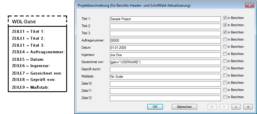

Die Dialogfelder für das Schriftfeld und Projektbeschreibungen in AutoCAD Electrical toolset zeigen allgemeine Beschriftungen wie z. B. LINE1, LINE2 usw. an. Sie können diese Beschriftungen ändern, sodass sie der Verknüpfung mit dem Schriftfeld entsprechen. Beispiel: Sie haben den AutoCAD Electrical toolset-Datenwert LINE10 mit dem Attribut DRAWN_BY im Schriftfeld verknüpft. Wenn in AutoCAD Electrical toolset ein schriftfeldbezogenes Dialogfeld angezeigt wird, soll natürlich nicht LINE10 angezeigt werden, sondern Gezeichnet von. Eine Textdatei mit der Erweiterung WDL definiert die benutzerdefinierten Beschriftungen.
Die Datei enthält pro Beschriftung eine Zeile im Format LINEx = Beschriftung. Die Einträge müssen nicht der Reihenfolge entsprechen, und es können Zeilennummern ausgelassen werden. Beispiel:
LINIE1 = Projekttitel 1
LINIE1 = Titel 2
LINIE3 = Titel 3
LINIE4 = Projektnummer
