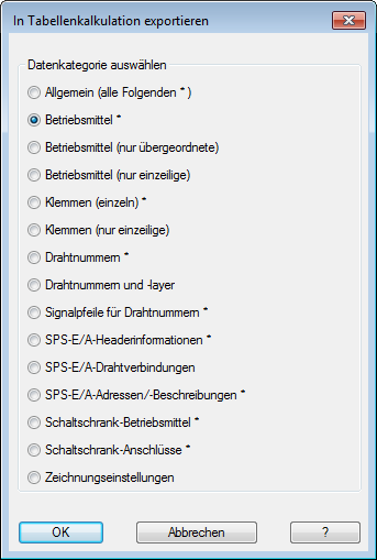

In Tabellenkalkulation exportieren (Dialogfeld)
Exportiert Daten aus Ihren Projektzeichnungen in eine Datei, damit Sie sie bearbeiten können. Verwenden Sie den Befehl Importieren aus Tabellenkalkulation, Zeichnungen mit den Änderungen zu aktualisieren.
Finden
 Befehlseingabe:  AEEXPORT2SS
Die Datenkategorie Allgemein enthält alle Kategorien, die mit einem Sternchen gekennzeichnet sind. Jede Kategorie wird in ein separates Arbeitsblatt oder eine separate Datenbanktabelle geschrieben.
Mit den Änderungen an der Tabellenkalkulation können Werte für vorhandene Betriebsmittel, Klemmen, SPS-E/A-Module und Drahtnummern aktualisiert werden. Neue Betriebsmittel können nicht in die Zeichnungen eingefügt werden.
Durch die Option Zeichnungseinstellungen werden sowohl die Zeichnungen als auch die WDP-Projektdatei aktualisiert. Folgende Felder sind enthalten:
Anmerkung: Wenn der Feldname in Klammern eingeschlossen ist, bearbeiten Sie keine Werte in diesem Feld.
