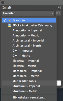

Bibliothekenliste
Zeigt die verfügbaren Bibliotheken an. Wählen Sie eine Bibliothek zum Einfügen von Blöcken aus oder wählen Sie Bibliotheken verwalten, um das Dialogfeld Inhaltsbibliotheken verwalten anzuzeigen. Die folgenden Module sind vorgabegemäß verfügbar:
  • Favoriten – Blöcke, die Sie als Favoriten aus der Liste Blöcke ausgewählt haben.
  • Blöcke in aktueller Zeichnung – Listet die Blöcke in der aktuellen Zeichnung auf, aus denen Sie neue Einfügungen erstellen können.
