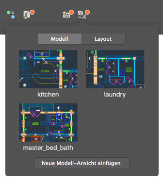

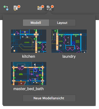

Registerkarte Modell
Wenn ein Layout aktiv ist, wird durch Auswählen einer benannten Ansicht, die im Modellbereich gespeichert wurde, ein Ansichtsfenster in das aktuelle Layout platziert. Klicken Sie auf Neue Modell-Ansicht einfügen, um eine Ansicht zu erstellen und in das aktive Layout einzufügen.
Wenn der Modellbereich aktiv ist, wird bei Auswahl einer benannten Ansicht zu dieser Ansicht gewechselt. Klicken Sie auf Neue Modellansicht, um eine Ansicht zu erstellen und dem Ansichtskatalog hinzuzufügen.

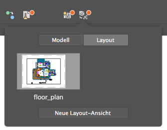

Registerkarte Layout
Bei Auswahl einer aus einem Layout erstellten Ansicht wird zu dieser Ansicht gewechselt. Klicken Sie auf Neue Layout-Ansicht, um eine Layout-Ansicht zu erstellen und in der Galerie zu speichern.
