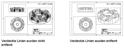

So entfernen Sie verdeckten Linien beim Plotten
So entfernen Sie verdeckte Linien, wenn Sie von einer Layout-Registerkarte plotten
Wählen Sie ein Layout-Ansichtsfenster aus.
Doppelklicken Sie auf die Grenzen des Ansichtsfensters, um die Palette Eigenschaften aufzurufen.
Klicken Sie auf der Palette Eigenschaften auf Schattierungs-Plot.
Wählen Sie aus der Dropdown-Liste Schattierungs-Plot die Option Verdeckt.
Klicken Sie auf OK, um die Zeichnung zu plotten.
So entfernen Sie verdeckte Linien, wenn Sie von der Modell-Registerkarte plotten
Klicken Sie auf
Registerkarte Ausgabe
Gruppe Plot
Plotten
Finden
Wählen Sie im Dialogfeld Plotten unter Optionen des schattierten Ansichtsfensters aus der Dropdown-Liste Schattierungs-Plot die Option Verdeckt aus.
