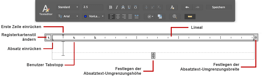

Erstellt oder ändert einzeilige und mehrzeilige Textobjekte.
Sie können Text aus anderen Dateien importieren oder einfügen und in Absatztext verwenden, Tabulatoren einfügen, die Absatz- und Zeilenabstände sowie deren Ausrichtung anpassen und Spalten erstellen bzw. ändern.
Der Direkt-Texteditor beinhaltet
Wenn eine Tabellenzelle zum Bearbeiten ausgewählt wurde, werden im integrierten Texteditor Buchstaben für Spalten und Ziffern für Zeilen angezeigt.
Die folgenden Optionen sind verfügbar:

Steuert die Anzeige des Lineals.
