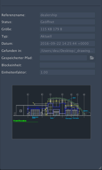

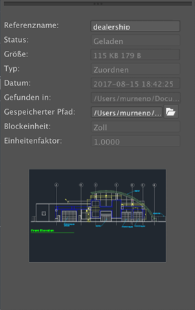

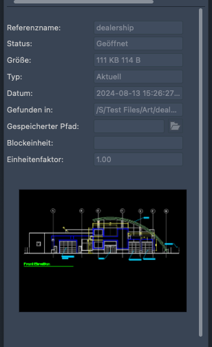

Die Gruppe Details und Vorschau, am unteren Rand der Palette Referenzmanager, zeigt Informationen über die ausgewählte Dateireferenz.
Die folgenden Optionen sind verfügbar:
Jede Dateireferenz verfügen über eine Reihe gemeinsamer Eigenschaften. Einige der Eigenschaften können bearbeitet werden.
Zeigt den Namen der Dateireferenz an. Diese Eigenschaft kann für alle Dateireferenzen bearbeitet werden.
Gibt an, ob die Dateireferenz geladen ist bzw. entfernt oder nicht gefunden wurde. Diese Eigenschaft kann nicht bearbeitet werden.
Zeigt die Dateigröße der ausgewählten Dateireferenz an. Die Größe wird nicht für Dateireferenzen angezeigt, die nicht gefunden wurden. Diese Eigenschaft kann nicht bearbeitet werden.
Gibt an, ob es sich bei der Dateireferenz um einen Anhang oder ein Overlay handelt oder ein Rasterbild ist. Diese Eigenschaft kann nicht bearbeitet werden.
Wenn es sich bei der Dateireferenz jedoch um eine DWG-Datei handelt, kann die Eigenschaft ein- bzw. ausgeblendet werden, über das Kontextmenü im oberen Fenster des Referenzmanagers.
Zeigt das Datum der letzten Änderung der Dateireferenz an. Die Größe wird nicht angezeigt, wenn die Dateireferenz nicht gefunden wurde. Diese Eigenschaft kann nicht bearbeitet werden.
Zeigt den absoluten Pfad der ausgewählten Dateireferenz an. Diese Eigenschaft kann nicht bearbeitet werden.
Zeigt den Speicherort der ausgewählten Dateireferenz an. In diesem Pfad wurde die Dateireferenz gespeichert, er muss mit dem Gefunden-in-Pfad nicht notwendigerweise übereinstimmen. Klicken Sie auf die Schaltfläche Öffnen, um das Dialogfeld Öffnen anzuzeigen. Hier können Sie einen anderen Pfad oder Dateinamen auswählen. Sie können diese Eingabe auch direkt in das Feld für den Pfad schreiben. Diese Änderungen werden in der Eigenschaft Gespeicherter Pfad gespeichert, sofern der Pfad gültig ist.
Wenn Sie ein referenziertes DWG (XRef-Datei) ausgewählt haben, werden zusätzliche Eigenschaften angezeigt. Keine der zusätzlichen Bildeigenschaften kann bearbeitet werden.
Legt den EINFEINHEITEN-Wert für den eingefügten Block fest.
Der Skalierfaktor der Einheit wird angezeigt. Dieser wird basierend auf dem EINFEINHEITEN-Wert des Blocks und den Zeichnungseinheiten berechnet.
Wenn Sie ein referenziertes Bild ausgewählt haben, werden zusätzliche Eigenschaften angezeigt. Keine der zusätzlichen Bildeigenschaften kann bearbeitet werden.
Zeigt das Farbsystem an.
Die Informationsmenge, die in jedem Pixel eines Rasterbilds gespeichert ist. Höhere Werte für die Farbtiefe erzeugen weichere Schattierungen.
Die Breite des Rasterbilds in Pixel.
Die Höhe des Rasterbilds in Pixel.
Die Auflösung für die Breite und Höhe in dpi (dots per inch).
Die Breite und Höhe des Rasterbilds in AutoCAD 2019-Einheiten.
Zeigt eine Miniaturvorschau des Bilds der ausgewählten Dateireferenz an. Falls keine Voransicht verfügbar ist, wird der Text "Voransicht nicht verfügbar" angezeigt.
