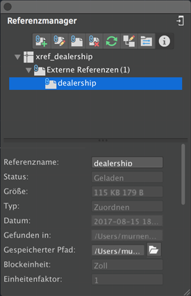

Die Referencemanager-Palette organisiert, zeigt und verwaltet referenzierte Dateien. Die referenzierten Dateien, die über die Referenzmanager-Palette verwaltet werden können, sind:
Die Referenzmanager-Palette enthält einen Werkzeugkasten am oberen Rand. Sie können mit der rechten Maustaste auf die Dateiliste klicken, um ein Kontextmenü anzuzeigen, mit dem Sie eine angehängte externe Referenz anhängen oder verwalten können. Klicken Sie auf die Schaltfläche Details anzeigen in der Symbolleiste, um Details und Miniaturansichten der ausgewählten externen Referenz anzuzeigen.

Details anzeigen
Zeigt die Gruppe Details und Vorschau an, die eine Miniaturvoransicht und Details für die ausgewählte Dateireferenz anzeigt.
Anmerkung: Die Eigenschaft Ausstehender relativer Pfad im Detailbereich zeigt an, dass die Referenzdatei zum Speichern ansteht.
