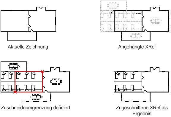

Sie können externe Referenzen wie Rasterbilder, PDF-Unterlagen oder Blockreferenzen zuschneiden. Mit einer Zuschneide-Umgrenzung können Sie die Teile der externen Referenz oder Blockreferenz, die Sie anzeigen möchten, festlegen, indem Sie die nicht benötigten Teile der Referenz innerhalb oder außerhalb der Umgrenzung ausblenden.
Die Zuschneide-Umgrenzung kann eine Polylinie, ein Rechteck oder ein Polygon mit Kontrollpunkten sein, die innerhalb der Bildumgrenzung liegen müssen. Sie können die Umgrenzung eines zugeschnittenen Bildes ändern. Beim Zuschneiden einer Umgrenzung werden die Objekte in der externen Referenz oder dem Block nicht verändert, nur Ihre Ansicht ändert sich.
