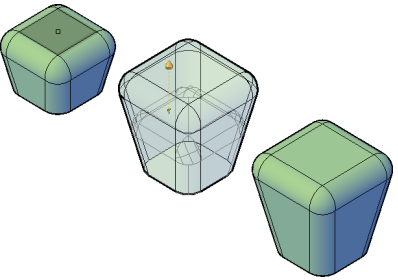

Versetzen einer 3D-Volumenkörperfläche durch Klicken und Ziehen
Verwenden Sie diese Methode, um angrenzende Flächen und Abrundungen gleichzeitig an die neue Position der versetzten Fläche anzupassen.
  1. Klicken Sie auf Registerkarte Modellierung > Gruppe Volumenkörper > Klickziehen.
  2. Klicken Sie auf eine Fläche auf einem 3D-Volumenkörper-Objekt, und verschieben Sie den Mauszeiger, um eine Versatzrichtung festzulegen.
    Die Hervorhebung zeigt an, welche Bereiche versetzt werden.
  3. Führen Sie zum Versetzen einen der folgenden Schritte aus:
    • Ziehen Sie den Cursor, um die Höhe des Versatzes anzuzeigen. Klicken Sie anschließend, um den Abstand festzulegen.
    • Geben Sie einen Abstand ein, und drücken Sie die EINGABETASTE.
  4. Um die vorherigen Schritte ohne Beenden des Befehls KLICKZIEHEN rückgängig zu machen, geben Sie z (Zurück) ein.

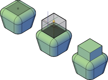

Extrudieren einer 3D-Volumenkörperfläche durch Klicken und Ziehen
Verwenden Sie diese Methode, wenn Sie möchten, dass angrenzende Flächen und Abrundungen von der Extrusion nicht beeinflusst werden. Bei dieser Methode bleibt die Extrusion Bestandteil des ursprünglichen Objekts. Wenn Sie lieber ein separates Objekt erstellen möchten, verwenden Sie EXTRUSION.
    Die Hervorhebung zeigt an, welche Flächen versetzt werden können.
  3. Drücken Sie die STRG-Taste, um in den Extrusionsmodus zu wechseln.
  4. Führen Sie einen der folgenden Schritte aus, um die Extrusion abzuschließen:
    • Ziehen Sie den Cursor, um die Höhe der Extrusion anzuzeigen. Klicken Sie anschließend, um den Abstand festzulegen.
  5. Um die vorherigen Schritte ohne Beenden des Befehls KLICKZIEHEN rückgängig zu machen, geben Sie z (Zurück) ein.

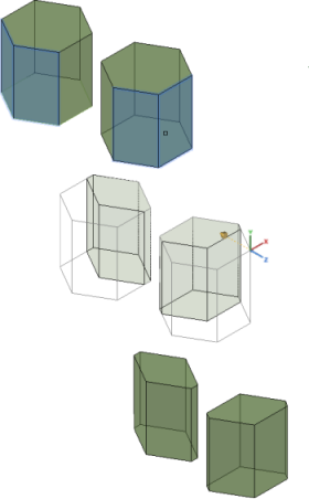

Versetzen mehrerer Flächen durch Klicken und Ziehen
Verwenden Sie KLICKZIEHEN, um planare und nicht-planare Flächen sowie Bereiche auf demselben oder anderen Objekten gleichzeitig zu versetzen. Alle Elemente im Auswahlsatz müssen vom gleichen Typ wie das erste Element sein (entweder eine Fläche oder ein umgrenzter Bereich).
  2. Geben Sie m für Mehrfach ein.
  3. Wählen Sie die Flächen oder Bereiche aus, die geändert werden sollen, und drücken Sie die EINGABETASTE.
  4. Führen Sie einen der folgenden Schritte durch:
    • Bewegen Sie den Cursor, um den Versatz- oder Extrusionsumriss anzuzeigen. Klicken Sie anschließend, um den Abstand festzulegen.
    • Geben Sie einen Extrusions- oder Versatzabstand ein.
