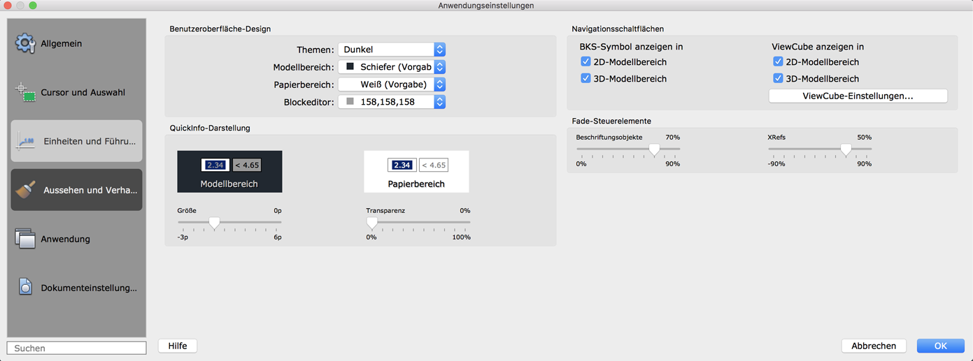

Registerkarte Ansicht und Handhabung (Dialogfeld Anwendungseinstellungen)
Steuert die Darstellung der Benutzeroberfläche des Programms.
OPTIONEN (Befehl)
Menü: AutoCAD 2019 > Voreinstellungen
Liste der Optionen
Die folgenden Optionen sind verfügbar:
Interface Theme
Legt das Farbschema für die Benutzeroberfläche fest.
Themen
Steuert, welches Thema für Elemente wie beispielsweise Statusleiste, Paletten und Zeichnungsfenster angewendet werden soll. Sie können zwischen dunklen oder hellen Themen wählen.
Modellbereich
Bestimmt die Hintergrundfarbe für den Zeichenbereich, wenn das Modelllayout aktiv ist. Wählen Sie eine Farbe oder die Option Farbe wählen aus, um eine der nicht vorgegebenen Farben anzugeben.
Papierbereich
Bestimmt die Hintergrundfarbe für den Zeichenbereich, wenn ein benanntes Layout (Papierbereich) aktiv ist.
Blockeditor
Bestimmt die Hintergrundfarbe für den Zeichenbereich, wenn die Blockeditor-Umgebung aktiv ist.
QuickInfo-Darstellung
Steuert die Darstellung von Entwurfs-QuickInfos.
Größe
Legt eine Größe für die QuickInfos fest. Der Vorgabewert beträgt 0. Verwenden Sie den Schieberegler, um die Größe der QuickInfos zu verändern.
Transparenz
Steuert die Transparenz der QuickInfos. Je niedriger der eingestellte Wert ist, desto geringer ist die Transparenz der QuickInfo. Bei einem Wert von 0 ist die QuickInfo undurchsichtig.
Navigationsschaltflächen
Steuert die Anzeige des ViewCube und BKS-Symbols.
BKS-Symbol anzeigen in
Steuert, wann das BKS-Symbol in einem Ansichtsfenster angezeigt werden soll.
  • 2D-Modellbereich: Zeigt das BKS-Symbol an, wenn der visuelle Stil 2D-Drahtkörper aktuell ist.
  • 3D-Modellbereich: Zeigt das BKS-Symbol an, wenn der visuelle Stil 3D aktuell ist.
Display ViewCube in
Steuert, wann das ViewCube-Werkzeug in einem Ansichtsfenster angezeigt werden soll.
  • 2D-Modellbereich: Zeigt das ViewCube-Werkzeug an, wenn der visuelle Stil 2D-Drahtkörper aktuell ist.
  • 3D-Modellbereich: Zeigt das ViewCube-Werkzeug an, wenn der visuelle Stil 3D aktuell ist.
ViewCube-Einstellungen
Zeigt das Dialogfeld ViewCube-Einstellungen an.
Fade Controls
Steuert den Wert der Fading-Intensität für Beschriftungsobjekte und XRefs.
Bestimmt den Wert der Fading-Intensität für Objekte während der direkten Referenzbearbeitung. Objekte, die nicht in Bearbeitung sind, werden mit geringerer Intensität dargestellt (Systemvariable XFADECTL)
Bei der direkten Bearbeitung können Sie eine Blockreferenz oder eine externe Referenz aus der aktuellen Zeichnung heraus bearbeiten. Gültige Werte liegen im Bereich von 0 bis 90 %.
XRefs
Steuert das Fading für alle DWG-Xref-Objekte. (Systemvariable XDWGFADECTL)
Diese Option betrifft nur die Anzeige auf dem Bildschirm. Sie hat keine Auswirkungen auf das Plotten oder die Plot-Vorschau..
