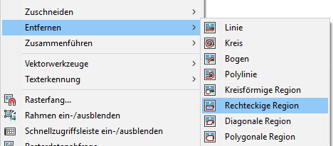

Klicken Sie auf Raster EntfernenRechteckige Region.
Klicken Sie, und ziehen Sie ein Rechteck um das Objekt Mandrel Rib Plate und dessen Schriftfeld. Klicken Sie dann mit der rechten Maustaste, und drücken Sie die EINGABETASTE, um die Region zu radieren.
Weitere Übung: Radieren Sie noch andere Objekte, ausgenommen das Objekt Jig Bracket in der unteren linken Ecke. Verwenden Sie dazu einige der anderen Regionstypen aus dem Menü Entfernen.

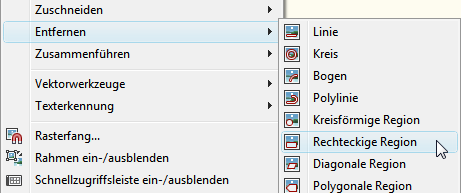

Klicken Sie auf Raster ZuschneidenRechteckige Region.
Klicken Sie, und ziehen Sie ein Rechteck um das Objekt Jig Bracket und dessen Schriftfeld. Klicken Sie dann erneut.
Der gesamte Bildbereich, der außerhalb des Zuschneidebereichs liegt, wird gelöscht. Sie können das Bild Jig Bracket ggf. unter einem neuen Namen speichern.
