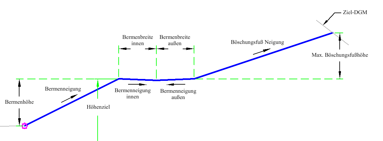

BasicBenchTargetOneElevation
„BasicBenchTargetOneElevation“ ist ein einfacher Querschnittsbestandteil für Bermen, der Verknüpfung zur Erstellung von Einschnitt- oder Dammbefestigungsböschungen mit einer Berme erstellt.
Sie können eine Bodensenkenbreite und -tiefe an den Bermen sowie definieren und auf eine einzelne Fläche am Bermenpunkt abzielen.

Der Zuordnungspunkt befindet sich am Innenrand der ersten Einschnitt- oder Dammböschung. Diese Komponente kann entweder der linken oder der rechten Seite zugeordnet werden.
Eingabeparameter
Anmerkung: Alle Bemaßungen sind in Meter oder Fuß angegeben, wenn nicht anders vermerkt. Alle Neigungen sind in Länge/Höhe (zum Beispiel 4:1) angegeben, wenn nicht durch ein Prozentzeichen („%“) als prozentuale Neigung gekennzeichnet.
Parameter
Beschreibung
Typ
Vorgabe
Seite
Gibt an, an welcher Seite der Querschnittsbestandteil platziert werden soll.
Links/Rechts
Rechts
Max. Böschungsfußhöhe
Die maximal zulässige Höhe für die Einschnitt- und Dammböschungsfußverknüpfung ohne Berme.
Numerisch
15,0 ft
4,5 m
Bermenhöhe
Die maximal zulässige Höhe für eine Berme vor einer neuen Berme.
Numerisch
10,0 ft
3,0 m
Bermenneigung
Die Neigung zwischen den Bermen.
Numerisch, positiv
1 (: 1)
Bermenneigung innen
Die +/- %-Neigung der Berme. Positive Neigungen sind steigend in Richtung des wachsenden Versatzes ausgerichtet.
Numerisch
4 (%)
Bermenbreite innen
Breite der Berme zur Bermenflusslinie
Numerisch, positiv
4 ft
1,2 m
Bermenneigung außen
Numerisch
4 (%)
Bermenbreite außen
Die Breite der Berme von der Bermenflusslinie aus.
Numerisch
4 ft
1,2 m
Böschungsfuß Neigung
Die Böschungsfußneigung.
Numerisch, positiv
2 (: 1)
Zielparameter
In diesem Abschnitt werden die Parameter dieses Querschnittsbestandteils aufgelistet, die einem oder mehreren Zielobjekten zugeordnet werden können. Weitere Informationen finden Sie unter So legen Sie 3D-Profilkörper-Ziele fest.
Parameter
Beschreibung
Status
Böschungsfuß-DGM
Name des Böschungsfuß-DGMs. Folgende Objekttypen können beim Festlegen des DGMs als Ziele verwendet werden: DGMs. Erforderlich
Höhenziel
Kann verwendet werden, um die Bermenhöhe zu überschreiben und an einen Längsschnitt zu binden. Folgende Objekttypen können hierfür als Ziele verwendet werden: Längsschnitte, 3D-Polylinien, Elementkanten oder Vermessungslinienzüge. Optional
Logische Zuweisung zur Laufzeit
Keine.
Ausgabeparameter
Keine.
Verhalten
Der erste Anschlusspunkt wird am Zuordnungspunkt angesetzt. Die Anschlusspunkthöhe wird mit dem Ziel-DGM abgeglichen, um zu bestimmen, ob das Querprofil in der Abtrags- (Einschnitt) oder Auftragssituation (Damm) liegt. Daraufhin wird die erste Verknüpfung bis zur Zielhöhe erstellt. Anderenfalls wird sie auf Bermenhöhe festgelegt. Die Bermenverknüpfungen werden hinzugefügt. Der Anschlusspunkt wird auf den Außenrand der Berme zurückgesetzt, woraufhin eine Böschungsfußverknüpfung gefunden wird.
