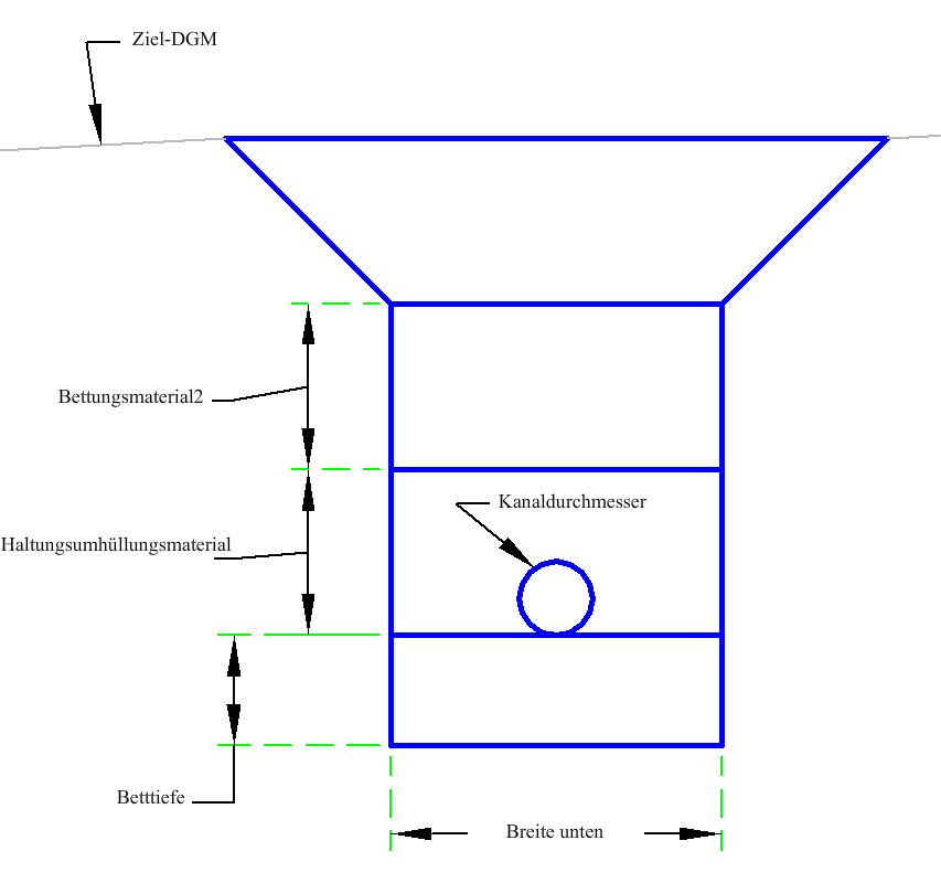

Der Querschnittsbestandteil „PipeTrenchMultipleLayers2“ enthält eine einzelne Haltung in einem Graben, ein Material-Layer, das die Haltung umgibt, um ein zusätzliches Material-Layer über der Haltungsumhüllung.
Dieser Querschnittsbestandteil ermöglicht die Volumenberechnung von Bettbasis, Haltungszone und Granulatschüttung. Die Haltung wird direkt über der Bettung von einem Material-Layer umfüllt. In der Mitte der Haltung befindet sich das Entwurfsprofil. Die Tiefe des obersten Graben-Layers variiert; die anderen Haltungsgraben-Layer besitzen eine konstante Tiefe. Alle Tiefen, Breiten und Durchmesser variieren von Graben zu Graben. Die Tiefe des Grabens kann entlang der Achse variieren, da sie vom Grabenboden bis zur Zieloberfläche gemessen wird.

Breite unten Gibt die Breite des Haltungsgrabens an. Numerisch, positiv
3 ft
1 m
Haltungsüberdeckung Die Überdeckung der Haltung. Numerisch, positiv
0,5 ft
0,15 m
Haltungsdurchmesser Der Durchmesser der Haltung. Numerisch, positiv
0,667 ft
0,2 m
Bettungstiefe Die Tiefe der Haltungsbettung unter Haltung unter Haltungssohle. Numerisch, positiv
0,75 ft
0,2 m
Tiefe Haltungsumhüllungsmaterial Die Tiefe der Haltungsbettung über der Haltungssohle. Numerisch, positiv
1,5 ft
0,45 m
Oberflächenneigung X:1-Neigung der Grabenseiten. Numerisch, positiv
1 (:1)
Tiefe Obermaterial Die Tiefe der Bettung über der Haltungsbettung. Numerisch, positiv
3 ft
1 m

Die Höhe des Grabenbodens berechnet sich aus der Längsschnitt-Neigungslinienhöhe minus der Hälfte des Haltungsdurchmessers plus der Bettungstiefe. Die Verknüpfung des horizontalen Grabenbodens wird symmetrisch um den Zuordnungspunktversatz an dieser Höhe platziert. Die Tiefe des Umhüllungsmaterials der Haltung wird verwendet, um das Material um die Haltung herum bereitzustellen. Über dem Material der Haltungsumhüllung befindet sich Material2, um Material über der Haltung bereitzustellen. Die Seitenneigungen werden nach oben zur vorhandenen Oberfläche erweitert. Die horizontale Bettungsverknüpfung wird in der gegebenen Tiefe über dem Grabenboden platziert.
Verhalten in der Entwurfsdarstellung
In der Entwurfsdarstellung zeichnet dieser Querschnittsbestandteil einen Graben.
