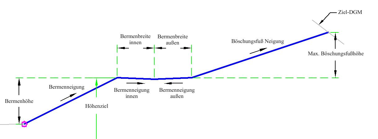

Sie können eine Bodensenkenbreite und -tiefe an den Bermen definieren und auf eine Höhe am Bermenpunkt abzielen. Dieser Querschnittsbestandteil verwendet Schleifenfunktionen, um eine bestimmte Anzahl von Wiederholungen durchzuführen, bis die Zielhöhe auf einem Längsschnitt oder einer Elementkante gefunden wird. Den Abschluss bildet eine Böschungsfußverknüpfung.
Geben Sie eine max. Böschungsfußhöhe an, und wenn der vertikale Abstand zwischen dem Einfügepunkt und der Zieloberfläche höher als die vorgegebene max. Böschungsfußhöhe ist, erhalten die Bermen die angegebene Bermenhöhe, Neigung, Gradiente und Breite. Dieser Vorgang wiederholt sich, bis die Zieloberfläche gefunden wurde.
Wenn die Zielhöhe nicht gefunden wird, nachdem der Vorgang eine bestimmte Anzahl von Malen wiederholt wurde, wird der Querschnittsbestandteil mithilfe einer Böschungsfußverknüpfung abgeschlossen, bis die Zieloberfläche erreicht wird. Wenn der vertikale Abstand zwischen dem Einfügepunkt und der Zieloberfläche kleiner als die max. Böschungsfußhöhe ist, gibt es keine Berme und eine Böschungsfußverknüpfung wird platziert.
Wenn die Zieloberfläche nicht gefunden wird, nachdem der Vorgang eine bestimmte Anzahl von Malen wiederholt wurde, wird der Querschnittsbestandteil mithilfe einer Böschungsfußverknüpfung abgeschlossen, bis die Zieloberfläche erreicht wird.

Der erste Anschlusspunkt wird am Zuordnungspunkt angesetzt. Die Anschlusspunkthöhe wird mit dem Ziel-DGM abgeglichen, um zu bestimmen, ob das Querprofil in der Abtrags- (Einschnitt) oder Auftragssituation (Damm) liegt. Die Schnittkante wird mithilfe der gegebenen Böschungsfußneigung zur Ziel-DGM berechnet. Übersteigt die Höhe der Schnittkante die maximale Böschungsfußhöhe oder das Höhenziel, wird die Verknüpfung mit der Bermenhöhe eingefügt, und die Berme wird hinzugefügt. Der Anschlusspunkt wird auf den Außenrand der Berme zurückgesetzt und der Vorgang wird wiederholt, bis eine Böschungsfußverknüpfung gefunden wurde, die nicht die max. Böschungsfußhöhe überschreitet.
Dieser Querschnittsbestandteil enthält eine Schleifendefinition aus L2, L3 und L4, die so lange wiederholt wird, bis sie die Zieloberfläche erreicht oder bis sie maximal 10 Mal wiederholt wurde.
