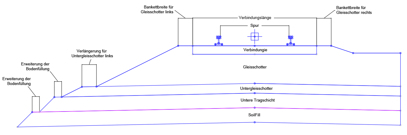

Der Querschnittsbestandteil „Left_Hand_Multi_Track“ wird für einen eingleisigen Schienenweg verwendet, der Schwellen, Gleisschotter, Untergleisschotter und zwei zusätzlichen Schichten oder Materialien enthält, die als Tragschicht- und Bodenfüllmaterial verwendet werden können.
Die Bemaßungen der Left_Hand_Multi_Track-Schienen können genau wie die Bemaßungen der Materialschichten geändert werden.
Zuordnung
Der Zuordnungspunkt befindet sich standardmäßig an der Mittellinie zwischen den Schienen. Die Spur kann relativ zu diesem Punkt mithilfe der Parameter des Querschnittsbestandteils verschoben werden.

Schienendetail
Das in diesem Querschnittsbestandteil verwendete Schienenprofil ist eine vereinfachte Annäherung von branchenüblichem Schienenprofil und Bemaßungen. Schienenkopfbreite, Schienentiefe und Schienenbasisbreite sind als Eingabeparameter verfügbar und werden zur Ableitung der verbleibenden annähernden Bemaßungen verwendet.
Verhalten in der Entwurfsdarstellung
In der Entwurfsdarstellung stellt der Querschnittsbestandteil die Verknüpfungen dar, die aus Schienen, Verbindung, Gleisschotter, Untergleisschotter und Seitenneigungen bestehen.
