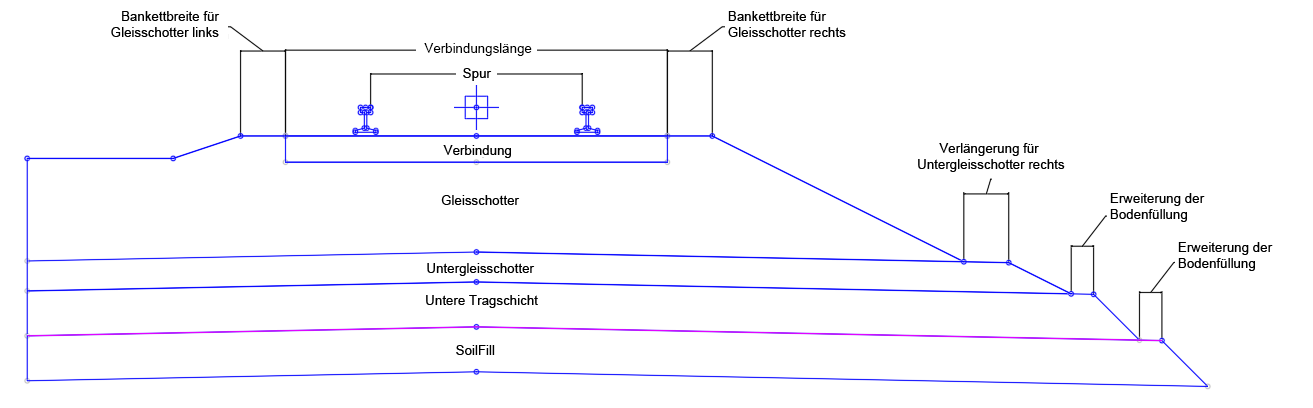

Right_Hand_Multi_Track
Der Querschnittsbestandteil „Right_Hand_Multi_Track“ wird für einen eingleisigen Schienenweg verwendet, der Schwellen, Gleisschotter, Untergleisschotter und zwei zusätzlichen Schichten oder Materialien enthält, die als Tragschicht- und Bodenfüllmaterial verwendet werden können.
Die Bemaßungen der Right_Hand_Multi_Track-Schienen können genau wie die Bemaßungen der Materialschichten geändert werden.

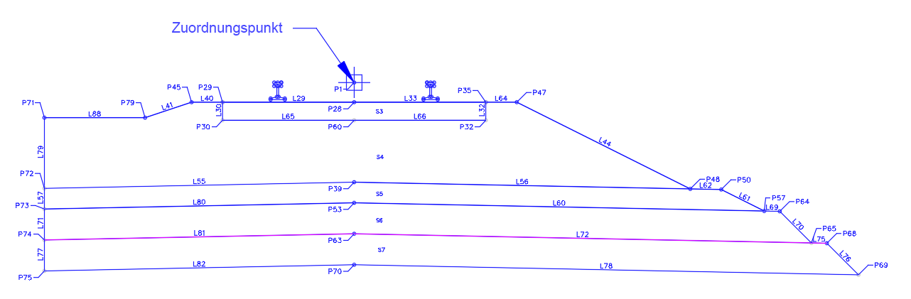

Zuordnung
Der Zuordnungspunkt befindet sich standardmäßig an der Mittellinie zwischen den Schienen. Die Spur kann relativ zu diesem Punkt mithilfe der Parameter des Querschnittsbestandteils verschoben werden.

Verbindungslänge Länge der Verbindung (auch bekannt als Schwelle). Numerisch, nicht negativ
8.5'
2,59 m
Verbindungstiefe Die Tiefe der Verbindung Numerisch, nicht negativ 7"
178 mm
Minimale Tiefe des Gleisschotters Der Mindestwert für die vertikale Entfernung zwischen dem unteren Ende der Verbindung und der Oberseite des Untergleisschotters. Die Position dieses Mindestabstandes ändert sich in den verschiedenen Phasen der Überhöhung. Weitere Informationen finden Sie unter Verhalten weiter unten. Numerisch, nicht negativ 12"
305 mm
Breite des Gleisschotterbanketts (links und rechts) Der Abstand vom Ende der Verbindung bis zum Anfang der Seitenneigung des Gleisschotters. Numerisch, nicht negativ 12"
305 mm
Seitenneigung des Gleisschotters (links und rechts) Die Neigung der Seite des Gleisschottermaterials. Die Neigung der Oberseite des Gleisschottermaterials entspricht der Neigung der Verbindung, die aus der Überhöhung resultiert. Neigung, nicht negativ 2:1

Punkt-, Verknüpfungs- und Profilartcodes
In der folgenden Tabelle werden die Punkt-, Verknüpfungs- und Profilartcodes für diesen Querschnittsbestandteil aufgeführt, denen Codes zugewiesen sind. Punkt-, Verknüpfungs- und Profilartcodes für diesen Querschnittsbestandteil, denen keine Codes zugewiesen sind, sind nicht in der Tabelle enthalten.
Punkt, Verknüpfung oder Profilart
Code
Beschreibung
P1, P4-P21 Schiene Schiene
P2 Cl_Rail Mittellinie der Schiene
P3 Gauge_Line, Schiene Risslinie (innere Kante der Schienenoberseite)
P28-P32, P60 Verbindung Verbindung
P45, P54-P55, P47, P71-P72 Gleisschotter Gleisschotter
P50, P53, P73 Untergleisschotter Untergleisschotter
P63, P65, P74 Tragschicht Tragschicht
P68-P70, P75 SoilFill SoilFill
L1, L2 Top_Rail, Schiene Schienenoberseite
L3-L28 Schiene Schiene
L29-L33, L65-66 Verbindung Verbindung
L40-L41, L44, L55-L56, L79, L88 Gleisschotter Gleisschotter
L57, L60-L62, L80 Untergleisschotter Untergleisschotter
L70-L72, L81 Tragschicht Tragschicht
L76-L78, L82 SoilFill SoilFill
S1, S2 Schiene Schienen
S3 Verbindung Verbindung
S4 Gleisschotter Gleisschotter
S5 Untergleisschotter Untergleisschotter
S6 Tragschicht Tragschicht
S7 SoilFill SoilFill
