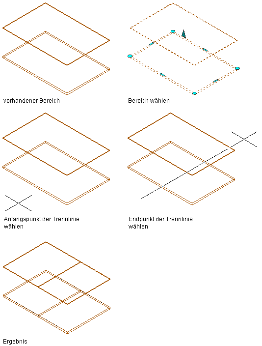

Sie können eine Liniengrafik oder einen Block, der Liniengrafiken enthält, in zwei (oder mehr) Teile teilen. Hierzu zeichnen Sie eine entsprechende Teilungslinie. Sie können dann die Teile auf beiden Seiten der Linie auswählen. Wenn ein Objekt mit einer geschlossenen Umgrenzung mit dieser Option in zwei Teile geteilt wird, werden beide Teile als geschlossen neu erstellt. Wenn eine zickzackförmige offene Polylinie der Länge nach geteilt wird, werden viele auswählbare Segmente erstellt.
  1. Wählen Sie das Ausgangselement (Liniengrafik, Objekt oder Block), das geteilt werden soll.
  2. Klicken Sie mit der rechten Maustaste, und wählen Sie AEC-BearbeitungswerkzeugeTeilen.
  3. Geben Sie zwei Punkte an, um die Teilungslinie zu definieren. Wenn Sie ein Objekt mit geschlossener Umgrenzung teilen, können sich die Punkte innerhalb oder außerhalb der Umgrenzungen befinden. Die Teilungslinie wird automatisch so weit verlängert, dass sie alle Umgrenzungen des ausgewählten Objekts schneidet.
    Sie können die geteilten Abschnitte der Liniengrafik bzw. des Objekts auf beiden Seiten der Teilungslinie auswählen. Die Teilungslinie ist erst sichtbar, wenn Sie den zweiten Punkt ausgewählt haben.
