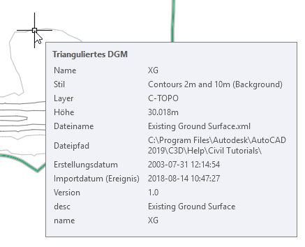

So erstellen Sie Eigenschaftssatz-Definitionen beim Importieren von LandXML-DGM-Daten und wenden diese an
Sie können festlegen, ob Eigenschaftssatz-Definitionen erstellt und angewendet werden sollen, wenn DGM-Daten aus einer LandXML-Datei importiert werden. Weitere Informationen finden Sie unter Registerkarte Importieren (Dialogfeld LandXML-Einstellungen).
Sie können diese Eigenschaftssatz-Daten in der AutoCAD-Eigenschaftenpalette sowie in der QuickInfo anzeigen.
