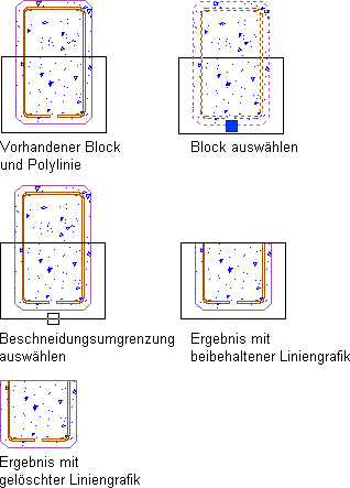

  1. Zeichnen Sie die Liniengrafik, die die neue Umgrenzung definiert, auf die Sie die bestehende Liniengrafik beschneiden möchten.
  2. Klicken Sie mit der rechten Maustaste, und wählen Sie AEC-BearbeitungswerkzeugeZuschneiden.
  3. Wählen Sie die zu beschneidende Liniengrafik aus, und drücken Sie die EINGABETASTE.
  4. Wählen Sie die (in Schritt 1 gezeichnete) Liniengrafik aus, die die neue Umgrenzung definiert, und drücken Sie die EINGABETASTE.
  5. Drücken Sie die EINGABETASTE, um die ausgewählte Liniengrafik beizubehalten, oder geben Sie j ein, um sie zu löschen.
    Alle Teile der ursprünglich gewählten Liniengrafiken, die außerhalb der Schnittumgrenzung liegen, werden gelöscht. Wenn Sie die Beschnittumgrenzung löschen, werden die Umgrenzungen für alle geschlossenen Objekte innerhalb der Beschnittumgrenzung neu gezeichnet. Die beschnittenen offenen Objekte bleiben aber weiterhin offen.
