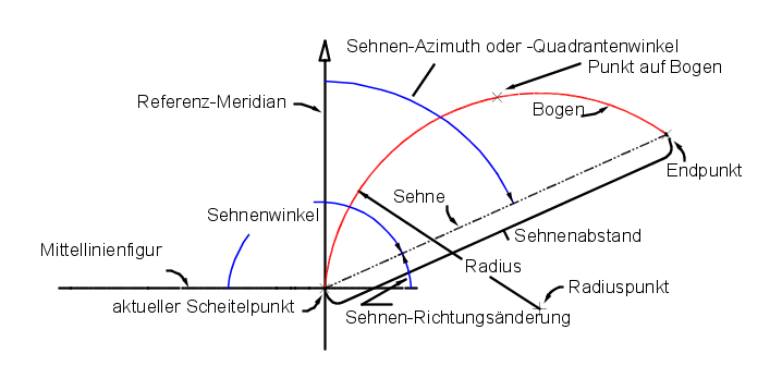

Im Folgenden wird der Befehl für einen nicht-tangentialen Bogen veranschaulicht:
Befehlssyntax
XC AD BULB [Radius] [Sehnenwinkel] [Sehnenlänge]
Parameter Definition
Radius Der Abstand von einem Mittelpunkt zum Bogen Geben Sie diesen Wert in der aktuellen Abstandseinheit der Vermessungsdatenbank ein. Verwenden Sie einen negativen Radius, um den Bogen entgegen dem Uhrzeigersinn (nach links) zu zeichnen.
Sehnenwinkel Winkel im Uhrzeigersinn, der vom letzten Scheitelpunkt in den Linienzug gezogen wird
Sehnenlänge Der Abstand vom aktuellen Scheitelpunkt in dem Linienzug
