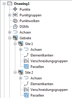

Informationen zur Sammlung Gebiete
Verwenden Sie die Übersichtsstruktur, um auf die Sammlung Gebiete zuzugreifen, die eine oder mehrere Gebietstopologiesammlungen enthalten kann.
Jede Gebietstopologiesammlung enthält Sammlungen für Achsen, Verschneidungen und Parzellen:
Anmerkung: Sie können den Gebietstopologiesammlungen Namen zuweisen, die Sammlung Gebiete kann jedoch nicht umbenannt werden.
Achsen können Sie entweder der Sammlung Achsen innerhalb einer Topologiesammlung oder der Sammlung Achsen der obersten Ebene zuweisen. Wenn Sie Achsen der Sammlung Achsen der Topologiesammlung hinzufügen, unterteilen Achsen Parzellen, die sie durchlaufen, und erstellen neue Parzellen, wenn geschlossene Bereiche entstehen. Achsen, die in die Sammlung Achsen der obersten Ebene eingefügt werden, interagieren nicht mit Parzellen oder anderen Objekten von Gebieten.
Erweitern Sie den Knoten der Sammlung Gebiete, um die Gebiete in der Sammlung anzuzeigen. Die Gebietsnamen mit den jeweiligen Flächen- und Umfangswerten werden in der Listenansicht der Registerkarte Übersicht angezeigt.
Sie können auf alle gebietsbezogenen Funktionen zugreifen, indem Sie mit der rechten Maustaste auf die Sammlung Gebiete und die benannte Gebietstopologiesammlung (z. B. Gebiet 1 oder Gebiet 2) in der Übersichtsstruktur klicken.
