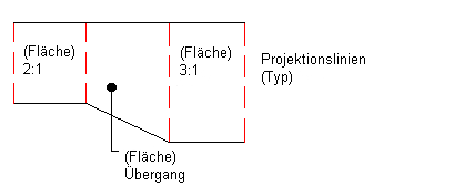

Beispiel: Ein Verschneidungsbereich weist eine Neigung von 3:1 auf, während die Neigung bei einem anderen Verschneidungsbereich 2:1 ist. Diese beiden Bereiche sind durch einen Übergangsbereich getrennt, in dem die Neigung von 3:1 auf 2:1 übergeht. Bereiche, denen Kriterien zugeordnet wurden, werden als Kontrollregion bezeichnet.
