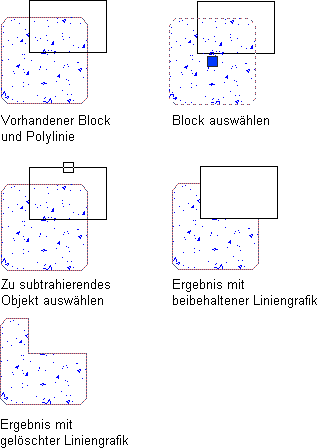

  1. Zeichnen Sie die Liniengrafik, die den zu subtrahierenden Teil einschließt, falls diese noch nicht vorhanden ist.
  2. Wählen Sie die Liniengrafik bzw. das Objekt, von dem der Teil subtrahiert werden soll.
  3. Klicken Sie mit der rechten Maustaste, und wählen Sie AEC-BearbeitungswerkzeugeDifferenz.
  4. Wählen Sie die Liniengrafik aus, die den zu subtrahierenden Teil einschließt. Drücken Sie die EINGABETASTE.
  5. Drücken Sie die EINGABETASTE, um die ausgewählte Liniengrafik beizubehalten. Geben Sie j (Ja) ein, um sie zu löschen.
Subtrahieren eines Teils eines Blocks
