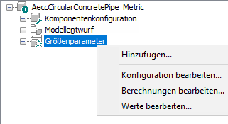

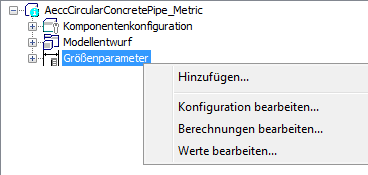

  7. Klicken Sie im Browserfenster Komponentenfamilie mit der rechten Maustaste auf den Knoten Größenparameter, und wählen Sie Werte bearbeiten.

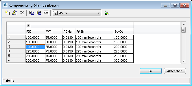

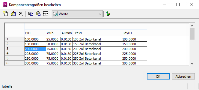

  8. Suchen Sie im Dialogfeld Komponentengrößen bearbeiten die Parameter- bzw. Eigenschaftswerte, die Sie bearbeiten möchten.
  9. Bearbeiten Sie die Werte wie im Folgenden beschrieben:
    Haltungswerte
    • Um Werte für Haltungsgrößen zu ändern, wählen Sie die entsprechende Zeile und Größenzelle aus. Doppelklicken Sie, um den Wert zu bearbeiten.
    • Um eine Größenzeile zu löschen, wählen Sie die Zeile aus, und klicken Sie im Dialogfeld Komponentengrößen bearbeiten auf die Schaltfläche Löschen .
    • Um eine Größenzeile hinzuzufügen, wählen Sie die nächstliegende Größe aus, klicken Sie im Dialogfeld Komponentengrößen bearbeiten auf die Schaltfläche Neu , und bearbeiten Sie anschließend die Werte in der neuen Zeile.
    Schacht-/Bauwerkswerte
    • Um Listenwerte für Schacht-/Bauwerksgrößen zu bearbeiten, wählen Sie die Zelle aus, und klicken Sie im Dialogfeld Komponentengrößen bearbeiten auf die Schaltfläche Neu .
  10. Nachdem Sie die Größen bearbeitet haben, klicken Sie im Dialogfeld Komponentengrößen bearbeiten auf OK.
  8. Klicken Sie im Dialogfeld Komponentengrößen bearbeiten auf die Schaltfläche Automatische Skalierung Spaltentext, und suchen Sie anschließend die Werte für den inneren Kanaldurchmesser und die Wandstärke.
  9. Wählen Sie eine beliebige Zeile in der Tabelle aus, und klicken Sie im Dialogfeld Komponentengrößen bearbeiten auf die Schaltfläche Neu . Die ausgewählte Zeile wird in die Tabelle kopiert.
  10. Bearbeiten Sie in der neuen Tabellenzeile die Werte für den inneren Kanaldurchmesser und die Wandstärke, indem Sie darauf doppelklicken und die neuen Werte eingeben.
  11. Nachdem Sie die Größen bearbeitet haben, klicken Sie im Dialogfeld Komponentengrößen bearbeiten auf OK.
