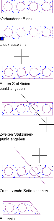

  1. Wählen Sie das Ausgangselement (Liniengrafik, Objekt oder Block), das gestutzt werden soll.
  2. Klicken Sie mit der rechten Maustaste, und wählen Sie AEC-BearbeitungswerkzeugeStutzen.
  3. Geben Sie zwei Punkte an, um die Stutzlinie zu definieren.
    Die Farbe der Stutzlinie ändert sich, wenn Sie den zweiten Punkt gewählt haben. Die Farbe aller Liniengrafiken (außer Schraffuren) auf der Seite der Stutzlinie, auf der sich der Cursor befindet, ändert sich ebenfalls.
  4. Klicken Sie auf die Seite der Stutzlinie, auf der sich die zu entfernenden Objekte befinden.
    Alle Liniengrafiken auf der betreffenden Seite der Stutzlinie werden entfernt. Umgrenzungen für geschlossene Polylinien, die durch die Stutzlinie abgeschnitten wurden, werden entlang der Stutzlinie neu gezeichnet.
Stutzen eines Blocks
