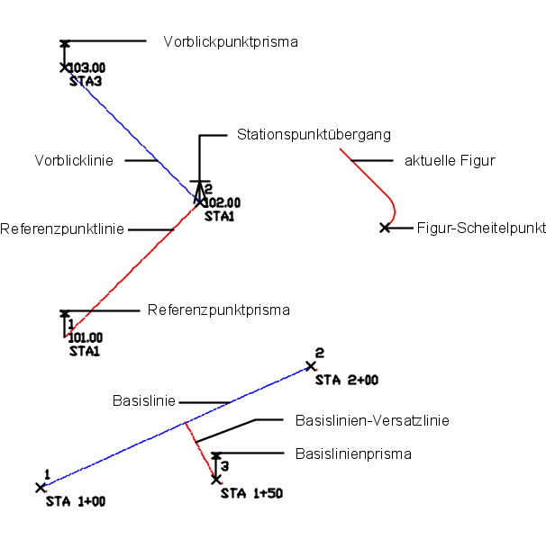

Beispiele für interaktive Grafiken im Vermessungsbereich:
    Anmerkung: Wenn beim Importieren einer Feldbuchdatei interaktive Grafiken verwendet werden, wird der Importvorgang erheblich verlangsamt.
