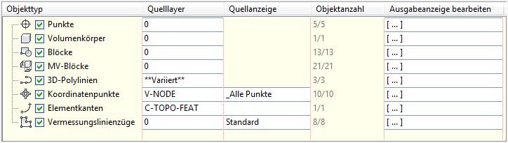

Auswahl des Objekttyps sowie Filtern nach Layer, Stil und Punktgruppe
Verwenden Sie die Optionen im unteren Bereich des Dialogfelds Objekte in mehrere Querprofilpläne projizieren, um die zu projizierenden Objekttypen auszuwählen und Optionen zum Filtern der Auswahl anzugeben.
