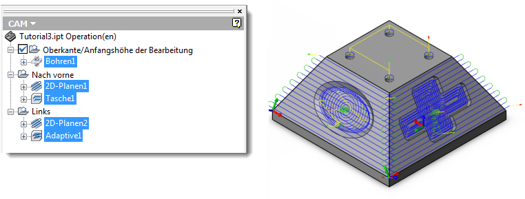

3+2-Bauteil mit einem Setup für jede zu bearbeitende Seite
