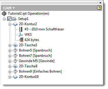

Im CAM-Browser werden alle Ihre Werkzeugwege aufgelistet. Alle Werkzeugwege sind in Setup-Ordnern organisiert, die das physische Setup (z. B. das Arbeitskoordinatensystem) beschreiben. Ein vollständiges Programm setzt sich aus einer oder mehreren einzelnen Operationen zusammen, die den tatsächlich erzeugten Werkzeugweg (Informationen zur Werkzeugposition) enthalten. Bei komplexeren Setups kann es sinnvoll sein, die Operationen weiter in Unterordner zu organisieren.
Die Ordnung der Setups und Operationen im CAM-Browser entspricht im Allgemeinen auch der Ordnung im endgültigen NC-Programm oder beim Simulieren des Werkzeugwegs. Die Auflistungsreihenfolge kann nur durch die Funktionen zum Anordnen der Werkzeugwege und zum Neusortieren der Werkzeuge beeinflusst werden.

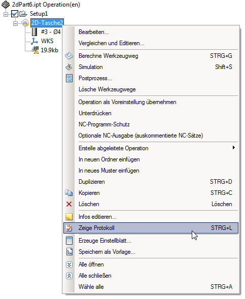

Um eine Beschreibung der Warnung(en) anzuzeigen, klicken Sie mit der rechten Maustaste auf die Operation und wählen Protokoll anzeigen aus dem Kontextmenü.

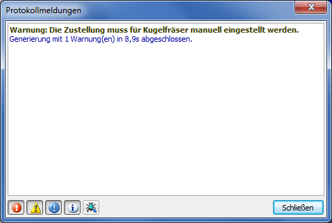

In der unten stehenden Abbildung ist es nicht möglich, mit einer Operation 2D-Tasche alle ausgewählten Bereiche freizuräumen, da mit den angegebenen Einstellungen nicht genügend Raum für eine Rampe ist.
Darauf weist die folgende Warnung im Protokoll hin:

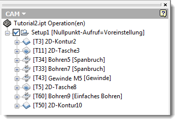

Erweiterte Informationen
Im CAM-Browser können zusammen mit dem Namen zusätzliche Informationen angezeigt werden. Weitere Informationen zu entsprechenden Optionen im CAM Browser finden Sie im Hilfethema Anzeigen erweiterter Informationen im CAM-Browser.

STRG+L Operationsprotokoll anzeigen
