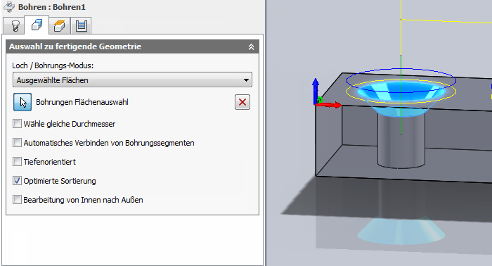

Autodesk HSM bietet eine einzigartige Methode zum Bohren konischer Flächen, wie z. B. Senkungen. Wenn Sie eine konische Fläche auswählen, wird die Bohrtiefe automatisch so eingestellt, dass die Werkzeugspitze das Ende der konischen Fläche berührt.
Vorausgesetzt, der Werkzeugspitzen-Winkel entspricht dem Winkel der Fläche, wird die Fläche bis zur gewünschten Qualität bearbeitet.
Anmerkung: Wenn Sie nur bis zum Boden der Fläche bohren möchten, können Sie entweder die Tiefe manuell festlegen oder stattdessen die Kante auswählen.
