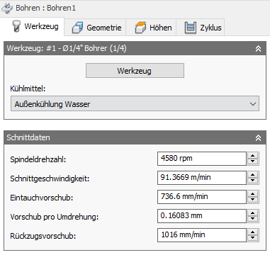

Einstellungen auf der Registerkarte Werkzeug + Informationen
Kühlmittel
Wählen Sie die Art des Kühlmittels aus, das für die Werkzeugmaschine verwendet wird. Nicht alle Arten funktionieren mit allen Maschinen-Postprozessoren.
Vorschub und Drehzahl
Spindel- und Vorschub-Schnittparameter.

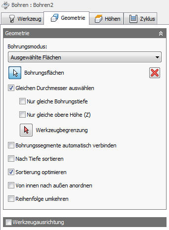

Bohrungsmodus
Gibt an, welche Art der Auswahl verwendet wird, um die Bohrposition zu suchen. Die Auswahl von Flächen bietet zusätzliche Informationen wie die Starthöhe und die Tiefe der Bohrung. Ausgewählte Punkte geben nur die XY-Position und die Z-Starthöhe der Bohrung zurück. Ausgewählte Flächen ist die bevorzugte Methode für die Auswahl von Bohrpositionen, da dadurch die Assoziativität mit dem Modellelement beibehalten wird. Zudem wird die Bohroperation bei Modelländerungen aktualisiert.
Ausgewählte Flächen - Zylinder Ausgewählte Flächen - Fase
Ausgewählte Punkte - Bohrungskante Ausgewählte Punkte - Skizzierpunkt Ausgewählte Punkte - Skizzierkreis
Bohrungsflächen
Enthält die Anzahl der für die Bohrung ausgewählten Flächen. Wird für die modellbasierte Objektauswahl verwendet. Verwenden Sie X, um die Auswahl aller derzeit ausgewählten Elemente aufzuheben.

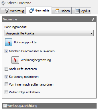

Bohrungspunkte
Enthält die Anzahl der Punkte oder Kantenkurven, die für die Bohroperation ausgewählt wurden. Wird für die geometriebasierte Bohrungsauswahl verwendet. Verwenden Sie X, um die Auswahl aller derzeit ausgewählten Elemente aufzuheben.

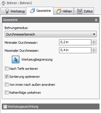

Durchmesserbereich
Öffnet einen Parametersatz zur Erstellung einer minimalen und maximalen Bereichsauswahl. So müssen Features nicht mehr physisch am Modell ausgewählt werden. Das System prüft das Modell anhand der angegebenen minimalen und maximalen Durchmesserwerte. Verwenden Sie diesen Bereich, um Bohrungsgrößen ein- oder auszuschließen. Dies ist hilfreich, wenn das Bauteil mit Größen modelliert wird, die für verschiedene Bearbeitungsprozesse stehen.
Beispiel: Wählen Sie alle Bohrungen mit einem Durchmesser von 0.250 bis 0.2501 für das Bohren und alle Bohrungen mit einem Durchmesser von 0.2505 bis 0.2506 für das Reiben aus.
Tipp: Um alle Bohrungen anzubohren und eine Fase zu erstellen, wählen Sie einen Bereich für die einzuschließenden Bohrungen aus. Legen Sie auf der Registerkarte Höhen die Endhöhe aus der Fasenbreite fest, und geben Sie den gewünschten Wert für die Fasenbreite an. Die Tiefe wird basierend auf Bohrungsdurchmesser + Fasenbreite berechnet.
Aktivieren Sie das Kontrollkästchen, um alle Bohrungen mit demselben Durchmesser wie das aktuell ausgewählte Element auszuwählen.
Eine einzelne Auswahl findet alle übereinstimmenden Bohrungen. Die Verwendung dieser Option ist assoziativ zum Modell. Wenn später weitere Bohrungen mit dem gleichen Durchmesser hinzugefügt werden, werden bei der erneuten Durchführung der Operation die hinzugefügten Bohrungen automatisch in den Bohrzyklus eingeschlossen.
Beispiel: Aktivieren Sie diese Option, und wählen Sie eine einzelne 6-mm-Bohrung und eine einzelne 12-mm-Bohrung aus. Nun wird jede Bohrung mit einem Durchmesser von 6 mm bzw. 12 mm auf dem Bauteil automatisch ausgewählt.

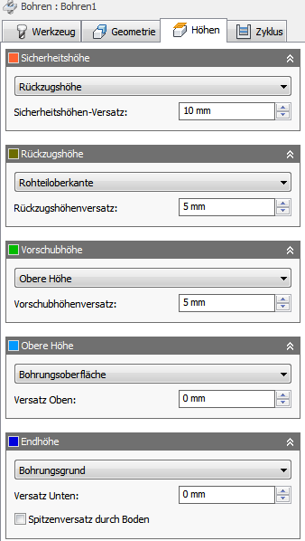

Einstellungen auf der Registerkarte Höheneinstellungen
Sicherheitshöhe
Die Sicherheitshöhe ist die erste Höhe, die das Werkzeug auf seinem Weg zum Beginn des Werkzeugwegs per Eilgang ansteuert.
Sicherheitshöhe
Sicherheitshöhen-Versatz
Der Sicherheitshöhen-Versatz wird in Abhängigkeit von der in der oben stehenden Dropdown-Liste ausgewählten Sicherheitshöhe angewendet.
Rückzugshöhe
Mit der Rückzugshöhe wird die Höhe festgelegt, zu der das Werkzeug nach oben verschoben wird, bevor die nächste Schnittbewegung erfolgt. Der Wert für die Rückzugshöhe muss über dem Wert für Vorschubhöhe und Oberkante liegen. Die Rückzugshöhe wird zusammen mit dem nachfolgenden Versatz zum Festlegen der Höhe verwendet.
Rückzugshöhe
Rückzugshöhenversatz
Der Rückzugshöhenversatz wird in Abhängigkeit von der in der oben stehenden Dropdown-Liste ausgewählten Rückzugshöhe angewendet.
Anfahrhöhe
Die Vorschubhöhe legt die Höhe fest, zu der das Werkzeug vor dem Wechsel zum Vorschub, um in das Bauteil einzutauchen, im Eilgang verschoben wird. Der Wert für die Vorschubhöhe muss über dem Wert für Oberkante liegen. Bei einer Bohrung wird diese Höhe als die ursprüngliche Anfahrhöhe und Einstech-Rückzugshöhe verwendet. Die Vorschubhöhe wird zusammen mit dem nachfolgenden Versatz verwendet, um die Höhe festzulegen.
Anfahrhöhe
Vorschubhöhenversatz
Der Vorschubhöhenversatz wird in Abhängigkeit von der in der oben stehenden Dropdown-Liste ausgewählten Vorschubhöhe angewendet.
Oberkante/Anfangshöhe der Bearbeitung
Über Obere Höhe wird die Höhe festgelegt, die die Oberkante des Schnitts beschreibt. Der Wert für Obere Höhe muss über dem Wert für Unterkante liegen. Die obere Höhe wird zusammen mit dem nachfolgenden Versatz zum Festlegen der Höhe verwendet.
Versatz oben
Der Versatz Oben wird in Abhängigkeit von der in der oben stehenden Dropdown-Liste ausgewählten oberen Höhe angewendet.
Endtiefe der Bearbeitung
Die Endhöhe bestimmt die Endhöhe/-tiefe der Bearbeitung und die niedrigste Tiefe, auf die das Werkzeug in das Rohteil abgesenkt wird. Der Wert für Endhöhe muss unter dem Wert für Oberkante liegen. Die Endhöhe wird zusammen mit dem nachfolgenden Versatz zum Festlegen der Höhe verwendet.
Unterer Versatz
Der Versatz Unten wird in Abhängigkeit von der in der oben stehenden Dropdown-Liste ausgewählten Endhöhe angewendet.

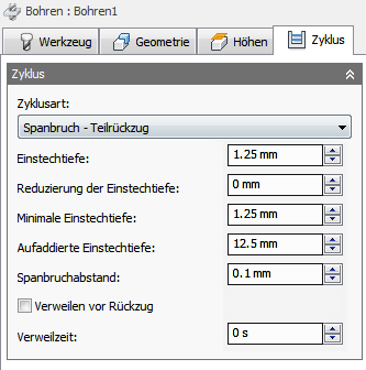

Einstellungen auf der Registerkarte Zyklus
Zyklusart
Die Zyklusart ist die Art des Bohrzyklus. Autodesk HSM stellt eine Reihe von vordefinierten (festen) Bohrzyklen bereit.
Vom ausgewählten Bohrzyklus hängt ab, welche Parameter für die Bohroperation angegeben werden können.
Einstechtiefe
Legt die Tiefe für die erste Einstechbewegung fest, mit der durch wiederholtes Eintauchen und Zurückziehen Späne aus dem Material entfernt und gebrochen werden.
Reduzierung der Einstechtiefe
Der Betrag, um den die Einstechtiefe bei jedem Einstechen verringert wird
Minimale Einstechtiefe
Die minimal zulässige Zustell-/Einstechtiefe
Aufaddierte Einstechtiefe
Gibt die Zustell-/Einstechtiefe an, die einen vollständigen Rückzug erzwingt.
Spanbruchabstand
Bei einer Spanbruchoperation wird der Bohrer nach dem Einstechen in die Bohrung um einen angegebenen Abstand zurückgezogen, um die Blockierung durch Späne zu verhindern.
