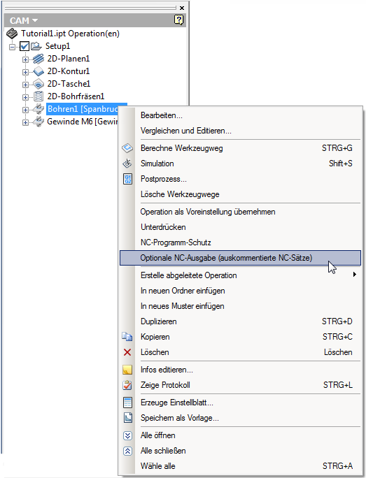

Um eine Operation als optional zu kennzeichnen, klicken Sie im CAM-Browser mit der rechten Maustaste auf die Operation und wählen Optional aus dem Kontextmenü. Sie können die Operation wieder als nicht optional kennzeichnen, indem Sie erneut Optional wählen.
Kennzeichnen einer Operation als optional
Eine als optional gekennzeichnete Operation, angezeigt im CAM-Browser
