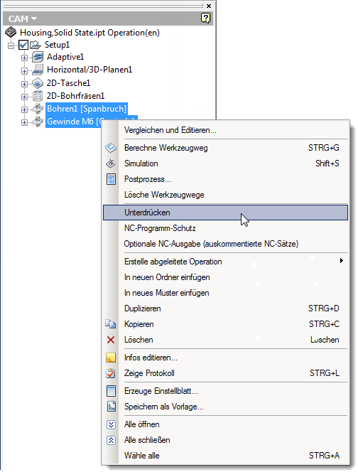

  1. Klicken Sie im CAM-Browser mit der rechten Maustaste auf eine oder mehrere Operationen.
  2. Wählen Sie Operation(en) unterdrücken aus dem Kontextmenü.
Unterdrücken von Operationen im CAM-Browser

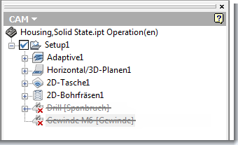

Ein gültiger Werkzeugweg wird entfernt, wenn eine Operation unterdrückt ist, und eine Warnmeldung erscheint. Die unterdrückten Operationen werden jetzt im CAM-Browser in abgeblendetem Grau und mit einem kleinen roten „x“ als Hinweis darauf angezeigt, dass die Werkzeugwege ungültig sind.
Die unterdrückten Operationen Drill1 und Tapping M6 sind abgeblendet.
Um die Unterdrückung einer Operation aufzuheben, wählen Sie die Operation im CAM-Browser, klicken mit der rechten Maustaste und wählen erneut Operation(en) unterdrücken aus dem Kontextmenü. Verwenden Sie dann den Befehl Berechnen, um den Werkzeugweg wiederherzustellen.
