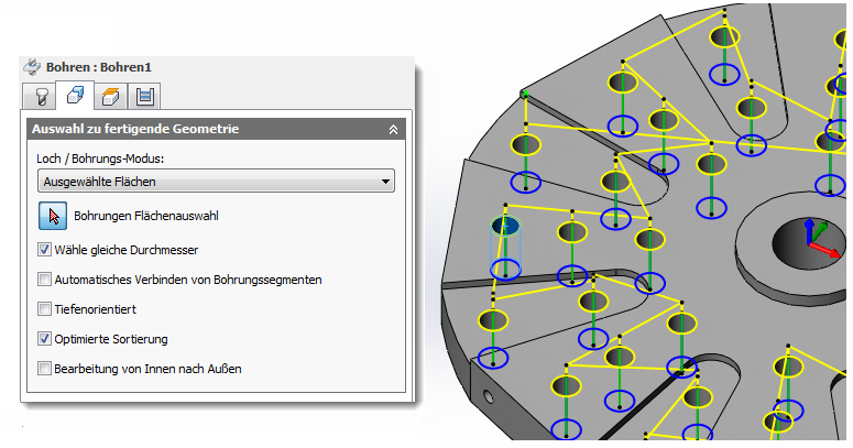

Autodesk HSM ermöglicht die Auswahl von zylindrischen Flächen, auf denen eine Achse oder Ebene erforderlich ist. Dies kann sehr hilfreich bei der Auswahl der Bohrungsgeometrie oder beim Definieren einer Werkzeugansicht sein.
Die einfachste Möglichkeit zur Verwendung der Bohrfunktion besteht in der direkten Auswahl der zylindrischen Flächen für die vorzunehmenden Bohrungen. Dadurch werden automatisch die korrekte Rohteilhöhe und -tiefe für jede Bohrung festgelegt, und innerhalb einer einzelnen Bohrfunktion sind Bohrungen in unterschiedlichen Ebenen und mit unterschiedlichen Tiefen möglich. Darüber hinaus wird hierdurch die Option Gleichen Durchmesser wählen aktiviert, was die Auswahl zahlreicher ähnlicher Bohrungen vereinfacht.
Auswählen der Bohrungsgeometrie auf einer einzelnen zylindrischen Fläche
