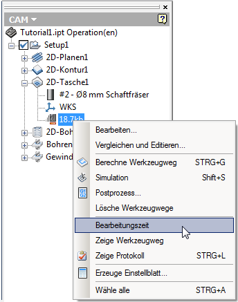

Die Berechnung der Bearbeitungszeit für eine Operation ist ein wichtiger Aspekt des Herstellungsprozesses. Autodesk HSM misst und berechnet die Bearbeitungszeit für eine ausgewählte Operation mit hoher Genauigkeit. Klicken Sie im CAM-Browser mit der rechten Maustaste auf die Werkzeugweg-Komponente einer Operation, und wählen Sie Bearbeitungszeit aus dem Kontextmenü.
Anzeigen der Bearbeitungszeit für einen ausgewählten Werkzeugweg

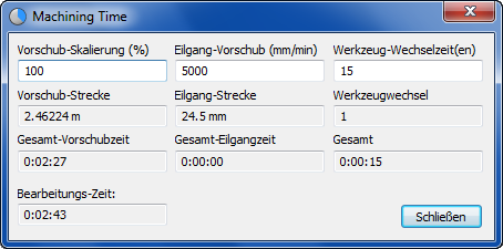

Das Dialogfeld Bearbeitungszeit enthält Informationen über die Gesamtbearbeitungszeit, die als Summe aus Vorschubzeit, Eilgangzeit und Werkzeugwechselzeit definiert ist. Die Berechnung dieser Werte erfolgt auf Basis der Vorschub- und Geschwindigkeitsdaten des aktuellen Werkzeugs, der Länge des berechneten Werkzeugwegs sowie der Zeiten für Eilgang, Vorschub und Werkzeugwechsel, die über das Dialogfeld eingegeben werden können.
