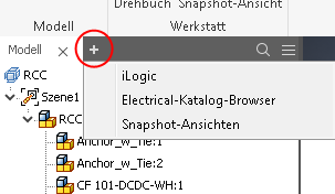

Sowohl unabhängige als auch verknüpfte Snapshot-Ansichten werden in der Gruppe Snapshot-Ansichten aufgeführt. Wenn die Gruppe Snapshot-Ansichten nicht sichtbar ist, können Sie sie durch Klicken auf das Symbol + in der Titelleiste des Modellbrowsers aufrufen.
