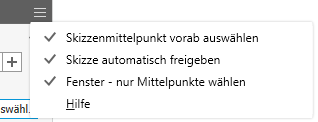

  2. Optional - Prüfen Sie das Gruppenmenü, um sicherzustellen, dass die gewünschten Optionen aktiv sind. Es sind zwei Optionen verfügbar:
    • Skizzenmittelpunkt vorab auswählen - Wenn Sie diese Option aktivieren, werden alle nicht verwendeten Skizzenmittelpunkte in der aktiven Skizze automatisch für die Verwendung durch den Befehl Bohrung ausgewählt, und alle Mittelpunkte werden mit einer Bohrung versehen. Verwenden Sie STRG-Taste + Mausklick, um Mittelpunkte aus der Auswahl zu entfernen. Deaktivieren Sie die Option, um die Vorauswahl auszuschalten.
    • Skizze automatisch freigeben - Wenn Sie den Befehl Bohrung verwenden und nicht verwendete Skizzenmittelpunkte vorhanden sind, wenn Sie auf (Neue Bohrung erstellen) klicken, wird die Skizze automatisch sichtbar und für die Verwendung bei der Erstellung der nächsten Bohrung freigegeben. Wenn Sie die Skizze nicht für die nächste Bohrung verwenden, auf Abbrechen klicken oder ESC drücken, wird die Freigabe aufgehoben. Sie können eine Skizze manuell freigeben, indem Sie mit der rechten Maustaste auf den Browser-Knoten für die Skizze und dann auf Skizze wieder verwenden klicken. Diese Option steht nur in der Bauteilumgebung zur Verfügung.
    • Fenster - nur Mittelpunkte wählen - Für diese Einstellung gilt vorgabemäßig EIN, und die Fensterauswahl berücksichtigt nur Mittelpunktobjekte. Wenn Sie einen beliebigen Punktobjekttyp auswählen möchten, müssen Sie klicken, um für die Einstellung AUS einzustellen, da es sich um ein älteres Verhalten handelt.

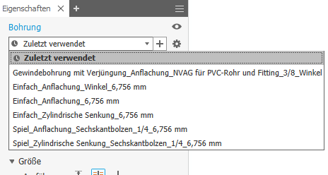

  3. Geben Sie eine Voreinstellung an. Wenn es keine Voreinstellungen gibt oder die bevorzugte Voreinstellung nicht existiert, fahren Sie mit dem Prozess fort, indem Sie die erforderlichen Bohrungsparameter angeben.
    Anmerkung: Nach Angabe der Parameter und Klicken auf OK wird automatisch eine Voreinstellung mit dem Namen Zuletzt verwendet erstellt. Sie können die Voreinstellung weiterhin verwenden oder sie unter dem gewünschten Namen speichern. Toleranzwerte für Bohrungsparameter werden in den Voreinstellungen gespeichert.
    Wichtig: Wenn Sie eine Voreinstellung erstellen möchten und die Option deaktiviert ist, ist die Datei HoleCmd.preset auf Schreibgeschützt eingestellt. Navigieren Sie zum Ordner %BENUTZERPROFIL%\AppData\Roaming\Autodesk\Inventor xxxx\Presets. Klicken Sie mit der rechten Maustaste auf die Voreinstellungsdatei und wählen Sie Eigenschaften. Deaktivieren Sie auf der Registerkarte Allgemein im Bereich Attribute die Option Schreibgeschützt.

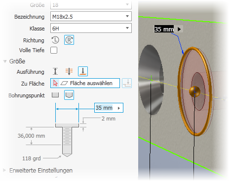

  6. Legen Sie die Ausführungsoptionen der Bohrung fest:
      Ausführungstyp
    • Abstand: Definiert die Ausführungsmethode für die Bohrung. Verwendet einen positiven Wert für die Bohrungstiefe. Misst die Tiefe als lotrechten Abstand von der planaren Fläche oder Arbeitsebene aus.
    • Durch alle: Erweitert eine Bohrung durch alle Flächen.
    • Zu: Führt die Bohrung bis zu einer angegebenen planaren Fläche aus. Wählen Sie die Fläche aus, an der der Ausführungstyp der Bohrung enden soll.
      • Klicken Sie auf die Auswahlschaltfläche Fläche, um die Bohrung auf einer ausgewählten Fläche auszuführen.
      • Ist diese Option deaktiviert, aktivieren Sie Dehnen auf, wenn sich die Ausführungsfläche oder der Ausführungskörper nicht mit dem Bohrungselement schneidet.

  7. Gewinde: Wird aktiviert, wenn der Bohrungstyp Gewindebohrung oder Gewindebohrung mit Verjüngung ausgewählt ist. Legen Sie die Bohrungsparameter fest:
    • Typ: Gibt den Gewindetyp an. Treffen Sie in der Liste der Standardgewinde eine Auswahl.
      ANSI-UST-Gewinde ist ein Beispiel für einen in Zoll gemessenen Gewindetyp. ANSI metrisches M-Profil ist ein Beispiel für einen in Millimetern gemessenen Gewindetyp. NPT ist ein Beispiel für einen in Zoll gemessenen Gewindettyp. ISO-Verjüngung, intern ist ein Beispiel für einen in Millimetern gemessenen Gewindettyp.
    • Größe: Gibt die Gewindegröße an. Treffen Sie in einer Liste mit Nenngrößen für den ausgewählten Gewindetyp eine Auswahl.
      Jede Nenngröße verfügt über mindestens eine Steigung. Jede Kombination aus Nenngröße und Steigung verfügt über mindestens eine Klasse.
    • Bezeichnung: Gibt die Gewindesteigung an.
      Die Steigung ist der Abstand von einem Punkt auf einem Schraubengewinde zu einem entsprechenden Punkt auf dem nächsten parallel zur Achse gemessenen Gewinde.
      Anmerkung: Wenn Sie britische Einheiten verwenden, entspricht die Steigung 1 geteilt durch die Anzahl von Gewinden pro Zoll.
    • Durchmesser: Zeigt den Wert für den Durchmesser des Bohrungselementtyps an. Dieser Wert bezieht sich darauf, wie die Gewinde in den Zeichnungsansichten dargestellt werden.
      Um diesen Wert zu ändern, navigieren Sie zu Werkzeuge Optionen Dokumenteinstellungen Registerkarte Modell. Ändern Sie den Wert für den Durchmesser der Gewindebohrung. Der Bohrungsdurchmesser wird automatisch anhand der Gewindespezifikation in der Datei Thread.xls festgelegt.
    • Klasse: Gibt die für das Innengewinde passende Klasse an.
      Anmerkung: Bei Gewinden in britischen Einheiten stellt der Buchstabe A Außengewinde und der Buchstabe B Innengewinde dar. Verwenden Sie zur größeren Genauigkeit und für genauere Installationsanforderungen eine höhere Zahl. Verwenden Sie beispielsweise 2B für Schrauben, Bolzen, Muttern und andere allgemeine Anwendungen. Verwenden Sie 3B für hohe Genauigkeit und strenge Fitting-Anforderungen.
    • Volle Tiefe: Gibt Gewinde für die volle Bohrtiefe an und kann nur für Gewindebohrungen festgelegt werden.
    • Richtung: Gibt die Gewinderichtung an.
      • Linksgewinde: Das Gewinde verläuft gegen den Uhrzeigersinn und in fliehender Richtung, wenn die Ansicht lotrecht zur Bohrungsachse ausgerichtet ist. Eine Schraube mit Linksgewinde wird gegen den Uhrzeigersinn in die Mutter geschraubt.
      • Rechtsgewinde: Das Gewinde verläuft im Uhrzeigersinn und in fliehender Richtung, wenn die Ansicht lotrecht zur Bohrungsachse ausgerichtet ist. Eine Schraube mit Rechtsgewinde wird also im Uhrzeigersinn in die Mutter geschraubt.
