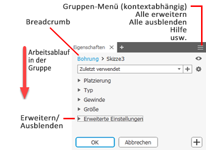

Eigenschaftsgruppen befinden sich oberhalb des Grafikbereichs und werden zunächst in der oberen linken Ecke des Grafikbereichs angezeigt. Die Gruppen können in der Größe verändert, mit dem Modell-Browser kombiniert und an eine andere Position verschoben werden, sogar auf einen zweiten Monitor. Für die Eigenschaftsgruppen werden erweiterbare Abschnitte anstelle von Registerkarten verwendet.
Wichtige Konzepte
  • Arbeitsablauf - Der Arbeitsablauf in der Gruppe Eigenschaften verläuft von oben nach unten. Jede Eigenschaft, die Sie festlegen oder ändern, kann sich auf die Eigenschaften in den Bereichen darunter auswirken. Eine Eigenschaft hat keine Auswirkungen auf die Eigenschaften in den vorherigen Abschnitten.
  • Breadcrumb - Schnelles Wechseln zwischen der Bearbeitung des Elements und der zugehörigen Skizze. Benennen Sie das Element oder die Skizze direkt über den Breadcrumb um. Rechts neben dem Breadcrumb befindet sich die Option Vorschau. Klicken Sie auf das Optionssymbol, um die Vorschau zu aktivieren bzw. zu deaktivieren.
  • Voreinstellungen - Verwenden Sie Voreinstellungen, um wiederverwendbare Elementdefinitionen zu erstellen. Weitere Informationen zu Voreinstellungen finden Sie unter So arbeiten Sie mit Voreinstellungen.
  • Wertänderungen - Wenden Sie Wertänderungen an, indem Sie die EINGABETASTE drücken oder die TABULATORTASTE verwenden, um zum nächsten Feld zu wechseln. Drücken Sie STRG-Taste + EINGABETASTE, um das Element zu erstellen und die Gruppe Eigenschaften zu schließen. Wenn ein Wert ungültig ist, wird er rot angezeigt. Wenn ein Wert gültig ist, wird er schwarz angezeigt.
    Für Bearbeitungsfelder besteht eine übergreifende Hervorhebung zwischen den Bearbeitungssteuerelementen der Eigenschaftengruppe und des Ansichtsbereichs.
  • Erweitern/Reduzieren - Die Gruppen-Abschnitte können erweitert werden, um Parameter für die Bearbeitung anzuzeigen, oder reduziert werden, um selten verwendete Parameter auszublenden.
  • Erweitertes Gruppenmenü - Das Dropdown-Menü bietet Zugriff auf Optionen zum Anzeigen/Ausblenden von Voreinstellungen, die Hilfe und andere erweiterte Einstellungen. Das Menü wird je nach Kontext angepasst. Beispiel: Bei der Erstellung oder Bearbeitung eines Elements enthält die Menüliste nur Optionen, die mit dem sich in Bearbeitung befindlichen Element in Verbindung stehen. Bei der Arbeit im Browser entspricht das Gruppenmenü dem Status des Modell-Browsers usw.
  • Neues <Element> erstellen - Klicken Sie auf diese Option, um ein Element mithilfe der aktuellen Einstellungen und dann ein weiteres Element mit denselben Einstellungen zu erstellen. Sie können alle Einstellungen nach Bedarf ändern und dann ein weiteres Element erstellen.
  • Fixierung - Die Eigenschaftsgruppe kann im Grafikfenster jeder beliebigen Inventor-Anwendung im Bereich des Browsers fixiert werden oder über der Anwendung oder an einer beliebigen Stelle auf dem Desktop verschiebbar bleiben. Dies ermöglicht die Positionierung der Gruppe oder des Browsers überall dort, wo es für Sie günstig ist. Beim Fixieren der Gruppe am Fensterrahmen wird die Kante des Zielrahmens hervorgehoben.
  • Anzeige - Gruppen behalten den letzten Anzeigestatus bei und verwenden diesen beim nächsten Aufruf.
Breadcrumbs
Breadcrumbs zeigen horizontal die aktuelle oder aktive Position in der Dokumenthierarchie an. Sie können abhängig vom Dokumenttyp Zugriff auf Dokumente, Elemente und Skizzen bieten.
In der Regel beginnt die Eigenschaftengruppe im Elementdefinitionsmodus. Sie können auf den Breadcrumb-Text klicken, um die Umgebung zu wechseln (von Element zu Skizze oder andersherum). Der Breadcrumb-Text für die ausgewählte Umgebung wird blau angezeigt.
Beim Umgebungswechsel werden in der aktuellen Umgebung alle vorgenommenen Änderungen gespeichert, bevor der Wechsel durchgeführt wird. Deshalb wird beim Wechsel von Skizze zu Element zunächst das definierte Element erstellt, bevor die Umgebung geändert wird. Beim Zurückwechseln von Skizze zu Element werden alle Änderungen an der Skizziergeometrie übernommen, bevor die Umgebung gewechselt wird. Die Felder der Eigenschaftsgruppe werden mit der Umgebungsänderung aktualisiert.
Sie können den Element- oder Skizzennamen mithilfe des Breadcrumb bearbeiten.

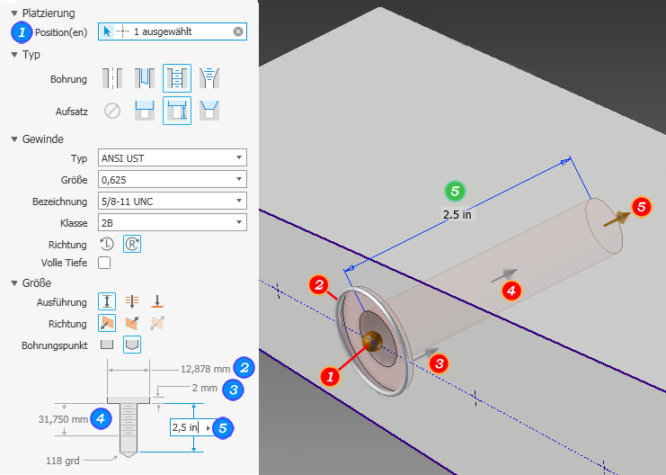

Bearbeiten der Eigenschaftengruppe und des Ansichtsbereichs
Wenn Sie Elemente erstellen oder bearbeiten, können Sie die Bearbeitungsfelder in der Gruppe Eigenschaften, die Bearbeitungsfelder im Ansichtsbereich oder die Element-Manipulatoren zum Ändern von Werten verwenden.
Im folgenden Beispiel wird das Bohrungselement verwendet, um die verschiedenen Zugangspunkte für Parameterwerte zu verdeutlichen.
Die Bearbeitungssteuerelemente in der Gruppe Eigenschaften und im Ansichtsbereich sind so konzipiert, dass Sie dafür die Tastatureingabe verwenden können. Beim Bearbeiten eines Werts können Sie die EINGABETASTE verwenden, um die Werte zu ändern. Beachten Sie jedoch, dass sich die Ergebnisse basierend auf den als aktiv gekennzeichneten Einstellungen in der Eigenschaftengruppe unterscheiden können:
  • Wenn ein Bearbeitungssteuerungselement aktiv ist (ein Wert wird aktiv geändert), wirken sich Eingaben über die EINGABETASTE nur auf den Wert aus.
  • Wenn eine Gruppe aktiv ist, die kein Bearbeitungsfeld ist, wird durch das Drücken der EINGABETASTE oder beim Klicken auf OK die Elementdefinition abgeschlossen und die Eigenschaftengruppe geschlossen.
Wenn ein Bearbeitungsfeld aktiv ist, können Sie den Elementdefinitionsprozess abschließen und die Eigenschaftengruppe mithilfe von STRG+EINGABETASTE schließen.
