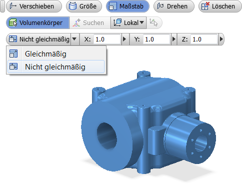

Direktbearbeitung
Den Optionen im Mini-Werkzeugkasten wird eine Skalierungsoption hinzugefügt. Verwenden Sie die Dropdown-Liste zum Angeben der Skalierungsoption Gleichmäßig oder Nicht gleichmäßig.
