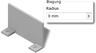

Null als Biegeradius
Folgende Befehle unterstützen nun auch Null als Biegeradius:
  • Fläche
  • Biegung
  • Lasche
  • Konturrolle
  • Übergangslasche
  • Falz
  • Freie Lasche

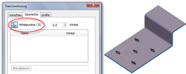

Stanzwerkzeug
Die Anzahl der Exemplare für das Stanzwerkzeug wurde der Registerkarte Geometrie des Dialogfelds für das Stanzwerkzeug hinzugefügt.

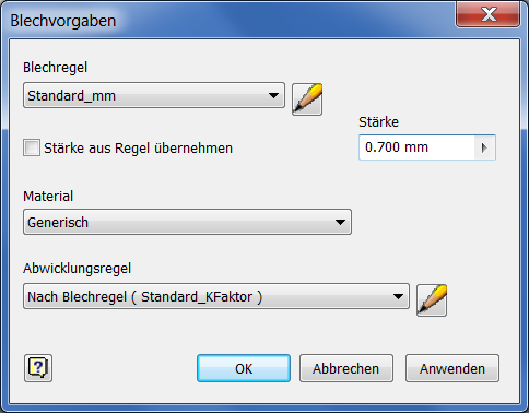

Dickenerkennung
Bei der Konvertierung eines Bauteils in Blech werden Sie nun zur Auswahl einer Basisfläche aufgefordert. Anhand dieser Auswahl misst Inventor die Materialstärke. Nach der Auswahl einer Fläche wird das Dialogfeld Blechvorgaben angezeigt. Die gemessene Stärke wird im Feld Stärke angezeigt. Klicken Sie auf OK, um den gemessenen Wert zu übernehmen.

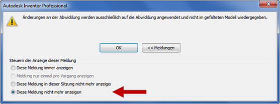

Schließen der Warnung
Die Warnung, die bei Änderungen an der Abwicklung angezeigt wird, können Sie dauerhaft ausblenden.
