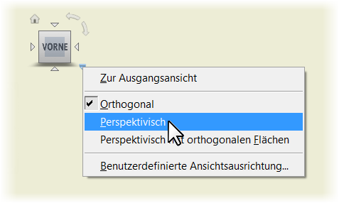

Orthogonale und perspektivische Projektion
Vorgabemäßig wird zum Erstellen von Zeichnungsansichten die parallele Projektion verwendet. Wenn Sie die perspektivische Projektion verwenden möchten, klicken Sie beim Erstellen einer Erstansicht oder beim Bearbeiten einer Erstansicht oder einer unabhängigen parallelen Ansicht mit der rechten Maustaste auf den Ansichtswürfel und wählen Perspektive.

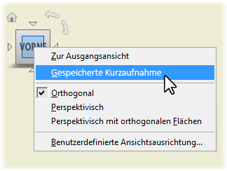

Gespeicherte Kurzaufnahme für Präsentationsansichten
Bei Zeichnungsansichten, die auf einer Präsentationsansicht des Modells basieren, können Sie auf in der Präsentationsdatei (.ipn) gespeicherte Kameraeinstellungen zugreifen und diese anwenden. Klicken Sie mit der rechten Maustaste auf den Ansichtswürfel, und wählen Sie Gespeicherte Kurzaufnahme.
Die Modellausrichtung in der Zeichnungsansicht ändert sich entsprechend der in der Präsentationsansicht gespeicherten Ausrichtung.

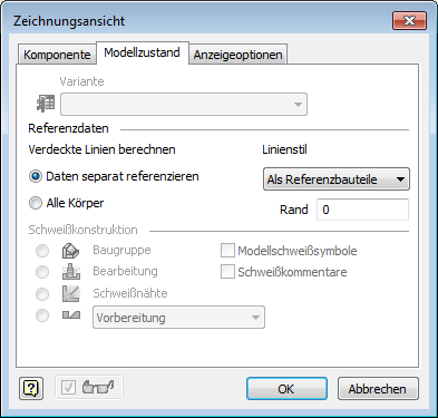

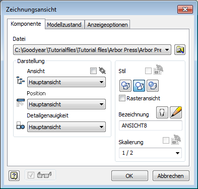

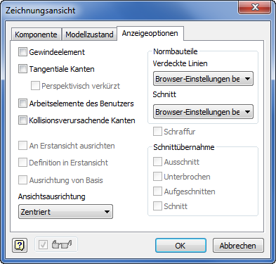

Überarbeitetes Dialogfeld Zeichnungsansicht
Das Dialogfeld Zeichnungsansicht wird optimiert, um neue Arbeitsabläufe mit direkter Interaktion im Grafikfenster zu unterstützen.
Die Größe des Dialogfelds wird verringert:
Einige Dialogfeldoptionen werden verschoben, geändert oder entfernt:
Registerkarte Komponente
Registerkarte Anzeigeoptionen
Registerkarte Modellzustand
