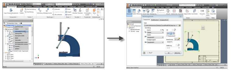

Schnelle Erstellung von Zeichnungen
Durch den neuen Befehl Zeichnungsansicht erstellen werden mehrere Schritte zu einem Schritt zusammengeführt, sodass Sie nun schnell Zeichnungsansichten aus einer Modelldatei erstellen können. Ordnen Sie in der Modelldatei das Modell wie gewünscht an. Klicken Sie anschließend im Browser mit der rechten Maustaste auf die Stammkomponente, und wählen Sie Zeichnungsansicht erstellen.
Die folgenden Modelleigenschaften werden automatisch aus dem Modell in die Zeichnung übertragen:

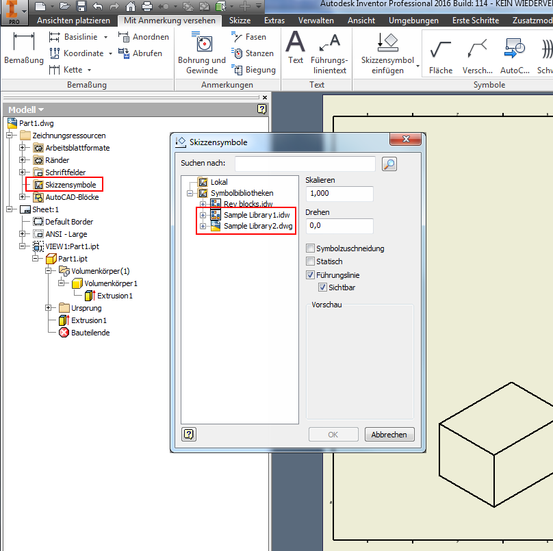

Zentralisierung externer Skizzensymbol-Bibliothekselemente
Ihre Skizzensymbolsammlung können Sie nun über eine neue externe Skizzensymbolbibliothek problemlos aufrufen und mit anderen teilen. Diese Bibliothek ist eine Inventor-Zeichnungsdatei, die sich standardmäßig in einem Unterordner des Ordners Konstruktionsdaten des Projekts befindet.
Dialogfeld Skizzensymbole

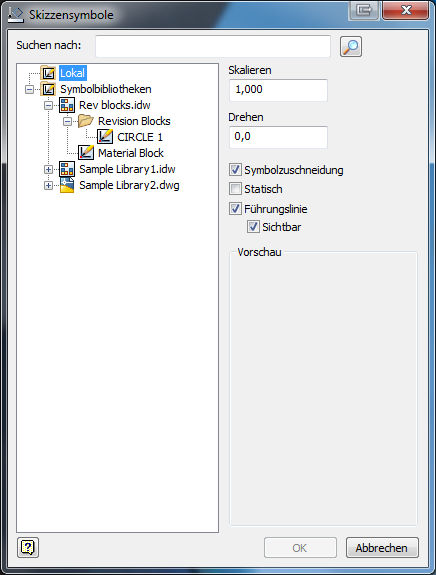

Funktion Suchen und Filtern
Suchen und Filter in Bibliotheken führen nun zu genaueren Ergebnissen, wenn Sie Skizzensymbole aus einer Symbolbibliothek einfügen.
Voransicht des Skizzensymbols
Vor der Platzierung können Sie nun eine Vorschau des ausgewählten Skizzensymbols anzeigen.
Verbesserung am Erweiterungsstatus des Browsers beim Platzieren von Skizzensymbolen
Der Erweiterungsstatus des Bibliotheks-Browsers wird jetzt gespeichert, wenn Sie ein Symbol aus der angegebenen Bibliothek auswählen und auf OK klicken. Die Bibliothek bleibt in der zuletzt angezeigten Position mit dem Status vor dem Schließen des Dialogfelds erweitert. Dieser bleibt während der gesamten Sitzung gespeichert.
Wenn Sie beispielsweise auf OK klicken, wird beim nächsten Einfügen eines Symbols aus der Bibliothek das letzte eingefügte Skizzensymbol in der letzten aufgerufenen Bibliothek automatisch ausgewählt.
Ihre Skizzensymbolbibliotheken unterstützen sowohl IDW- als auch DWG-Dateien
Sie haben nun die Möglichkeit, sowohl IDW- als auch DWG-Dateiformate in den Skizzensymbolbibliotheken zu platzieren. Eine Skizzensymbolbibliothek kann in den Formaten IDW und DWG erstellt werden, sodass in der Bibliotheksdatei enthaltene Symbole aus beiden Formaten in die Bibliothek eingefügt werden können.

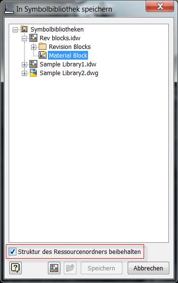

Speichern in gewünschter Skizzensymbolbibliothek
Sie können Ihre Skizzensymbole in einer Bibliothek Ihrer Wahl speichern. Klicken Sie mit der rechten Maustaste auf ein Symbol in den Grafiken unter einem Blatt oder dem Knoten Skizzensymbole unter Zeichnungsressourcen, um das Dialogfeld In Symbolbibliothek speichern anzuzeigen. In diesem Dialogfeld geben Sie an, in welcher Bibliothek Ihre Skizzensymbole gespeichert werden. Zur Erstellung einer neuen Bibliothek klicken Sie auf das Symbol Neue Bibliothek erstellen. Zur Erstellung eines neuen Ordners innerhalb einer vorhandenen Bibliothek klicken Sie auf das Symbol Neuen Ordner erstellen.
Beim Speichern Ihrer Skizzensymbole in eine Bibliothek sollten Sie die Ordnerstruktur Ihrer Bibliothek beibehalten. Deswegen sollte das Kontrollkästchen Struktur des Ressourcenordners beibehalten aktiviert sein.

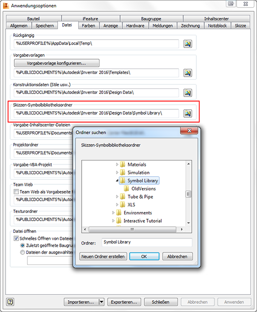

Neuer Eintrag Skizzen-Symbolbibliotheksordner im Dialogfeld Anwendungsoptionen verfügbar
Ein neuer Konfigurationseintrag namens Skizzen-Symbolbibliotheksordner ist im Dialogfeld Anwendungsoptionen auf der Registerkarte Datei verfügbar. Hier können Sie einen Ordner außerhalb der Konstruktionsdatenstruktur zum Speichern der Skizzen-Symbolbibliotheksvorlagen angeben. Klicken Sie auf das Symbol Durchsuchen, um nach einer Datei zu suchen, oder auf Neuer Ordner, um einen Speicherort für die Bibliotheken zu erstellen.
